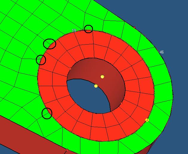

ich bin gerade dabei mich in Hypermesh hineinzuarbeiten. Dabei bin ich auf folgendes Problem gestoßen. Laut Tutorial werden Bohrungen zusätzlich mit einem Netz umgeben (kleines Bild). Bei meinem Bauteil habe ich das genauso gemacht, jedoch passt der übergang zwischen beiden netzen nicht zusammen, obwohl ich die selbe anzahl an elementen gewählt habe     . Gleiches Problem liegt bei der anderen Bohrung vor (letztes Bild)...

Wie hast du das rote Innennetz erstellt? Vielleicht von einem anderen kopierten surface.
Es schaut nämlich so aus als ob das rotes Innennetz nicht über dem darunterliegenden surface vernetzt wurde, da dort edges sind, die beim Vernetzen immer berücksichtigt werden (es sei den sie sind unterdrückt) und in deinem bild das nicht der Fall ist.

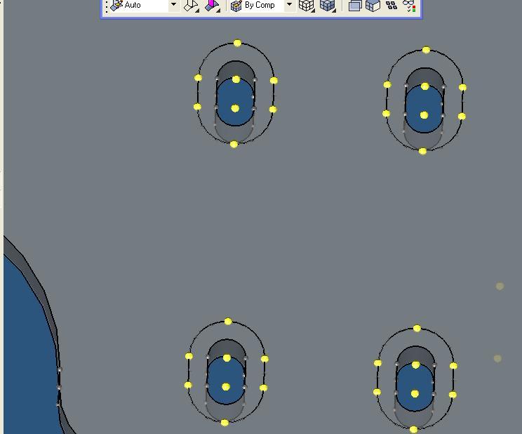

hier habe ich mal als bild die einzelnen arbeitsschritte dokumentiert (für eine normale Bohrung). Mit Hilfe der Funktion Scale erstelle ich die Linienzüge wie im zweiten Bild zu sehen. Anschließend mit 2D -> Spline wird die Vernetzung erstellt (Bild 3). Zum Schluss klicke ich alle kanten des bauteils an und zusätzlich den äußeren Linienzug (welche mit Hilfe der Scale-Funktion zuvor erstellt worden ist). Hier ist gut zu erkennen, dass beide Vernetzung zu einander passen (Bild 5). auf bild 6 ist die problembohrung dargestellt. Die vorgehensweise ist hier die selbe, nur dass hier die beiden netze dann nicht zusammenpassen.

ich weiß nicht, ob du das schon gemacht hast, aber wenn du den Linienzug erstellt hast, dann würd ich die Surface im Geom Panel über Suface edit --> trim with lines splitten und dann vernetzen.
Dann müsste es eigentlich passen.

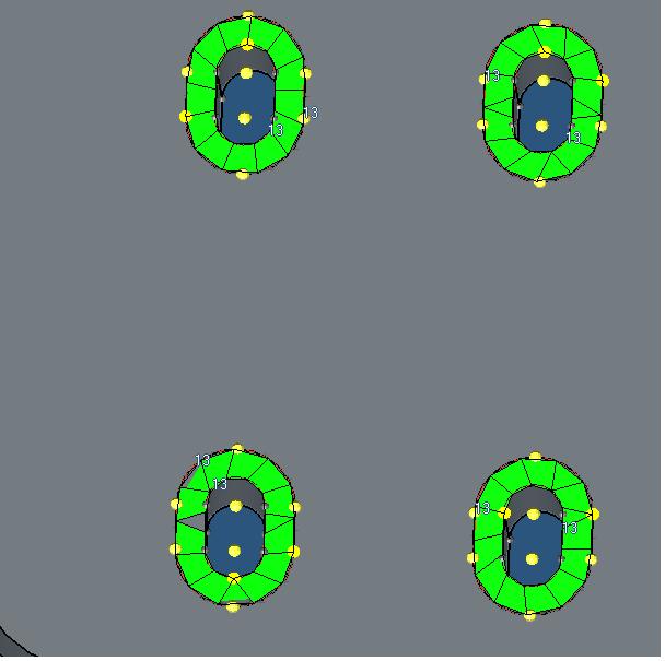

jetzt klappt es zum größten teil. Komisch ist jedoch, dass bei der Vernetzung von identischen Bohrungen ich nicht die gleiche Anzahl an Elementen auswählen kann, da eines der beiden Netze dann nicht gut wird.. woran kann das liegen? Die Arbeitsschritte für beide Netze sind doch identisch ? (siehe bild) Bei der Vernetzung ist lediglich das obere linke Netz in ordnung, obwohl die Einstelltungen und die Vorgehensweise identischen waren...woran kann das liegen ?

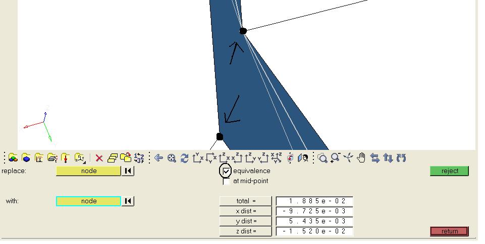

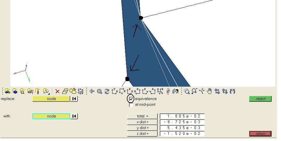

für alle die leute die vielleicht mitlesen... mit der funktion 2D ->replace können die löcher geschlossen werden...siehe Bild

So welche Anwandlungen hat HM bei mir auch manchmal-ich schieb es immer auf die Geometriebearbeitung ;o)-
was ich da immer mache ist entweder die Elemente remeshen oder noch schöner die Surface in viertel Segmente splitten.
P.S schau mal nach ob du vielleicht bei mesh type auf mix hast (<- könnte eine Erklärung sein). ich versuche immer alles in quads oder Hexaeder zu vernetzen und stelle dieses immer auf quads.
Versuche einmal die zu vernetzende Fläche so zu cutten, dass der Anfangs- und Endpunkt beider Begrenzungen identisch ist.
