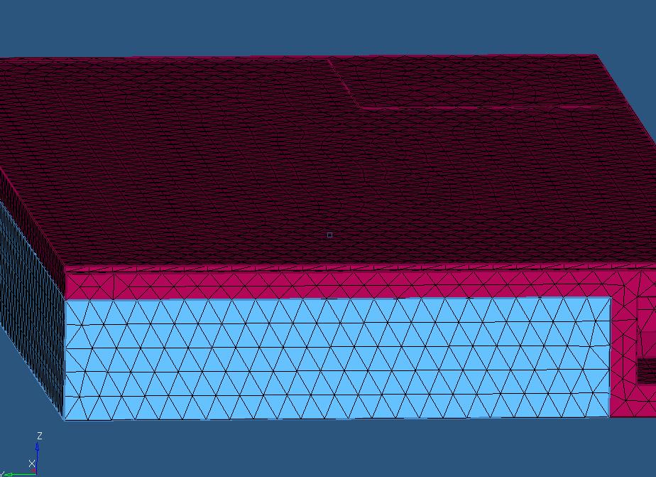

schreibe gerade meine Diplomarbeit und hab mich soweit in Hyperworks eingearbeitet. Hab aber jetzt dass Problem dass meine zwei solids(components)sich nicht miteinander verbinden lassen. Hab es schon über verschiedene Connector versucht und ridigs. Geht aber alles irgendwie nicht.
Müsste doch eigentlich nicht so schwer sein oder ? Sind einfach zwei aneinanderliegende solid!
Brauche dringen Hilfe.

ja will die zwei Solids miteinander vernetzten. Hab immer das Problem dass zwei nicht zusammenpassende Netzte entstehen. Er berechnet dann zwar alles fehlerlos, aber der eine Solid bleibt immer star (ist ja auch verständlich wenn die Netzt nicht zusammenpassen).

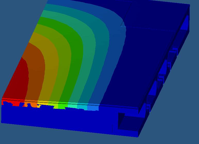

so hab mal zwei Bilder gemacht.
Beschreib mal mein Problem ein bisschen genauer:
Ich hab 2 Solids. Wenn ich diese nun getrennt oder auch beide zusammen über tretramesh vernetze, klappt des auch relativ gut. Die Vernetztung ist dann in einem neuen Componente, und sieht auch verknüpft aus (also Knoten auf Knoten). Dann kopier ich die jeweilige vernetzung über organize in den gewünschten Komponet (Bild: vernetzt).
Soweit so gut, funktioniert alles relativ problemlos.
Definiere meine dann alle meine Kräfte und Einspannungen, etc.
Die berechnung läuft dann auch ohne Fehler ab. Aber sobald ich die Ergebnisse in Hyperview betracht, sind die zwei Körper nicht mehr zusammen und die verschiebung und Spannungen werden nur an einem Körper dargestellt (Bild: Hyperview).
Eigentlich kann des nur an der Vernetzung liegen oder ? Die zwei Komponenten sind einfach nicht miteinander verknüpft. Hab schon versucht sie über connector zu verknüpfen, bin aber gescheitert, und muss doch auch anders gehen.

ein Ursache könnte sein:
z.B. falls du die Netze über copy in ein collector verschieben wolltest- hier entstehen neue Netze mit neuen Knotennummerierungen, die keinen Bezug zu der urspünglichen Netzen haben (bei Befehl move ist das andersherum: keine neues Netz, keine neuen Knotennummern, usw.)
Mach auf jeden fall mal eine equivalence über Tools->edges. Gib aber keinen zu großen Tolerance wert eine. sonst verbinden sind die falsche Knoten miteinander.

Servus,
erstmals vielen dank an alle.
Funktioniert jetzt einwandfrei.
