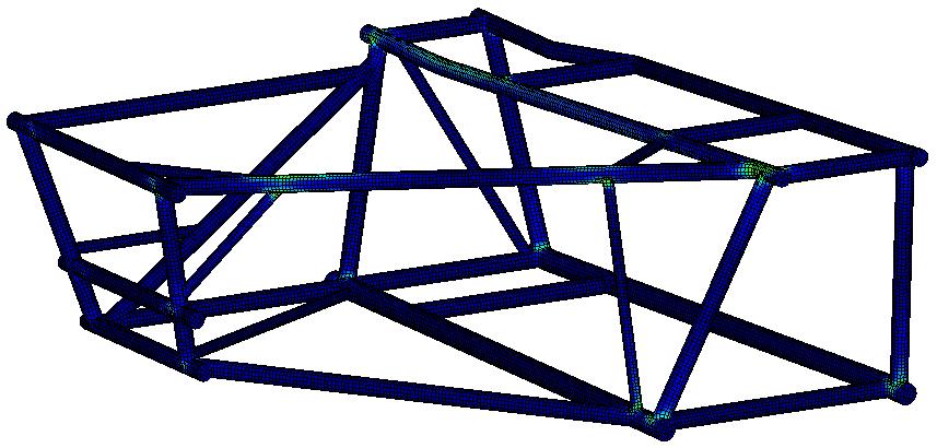

ich habe eine Frage und zwar geht es um folgendes, ich soll einen Motorrad-Seitenwagenrahmen optimieren unter der Bedingung, dass das Gewicht so gering wie Möglich wird und die Spannung im Bauteil sich NICHT erhöht.
Dazu habe ich eine fertig vernetzte .hm Datei bekommen mit Lagerung und allem drum und dran, also ein rechenfähiges Modell. Jetzt würde ich gerne die Wanddicke einzelner Rohre ändern, aber da in der .hm Datei nur drei components angelegt sind ändern sich logischerweiße immer mehrere Rohre. Was muss ich machen, um jedem Rohr eine andere Wandstärke zuweisen zu können, bzw möchte ich auch einzelen Rohre löschen oder hinzufügen können. Ich kenn mich zwar etwas mit dem Programm aus, bin nun aber kein Profi, deshalb bitte estwas genauer beschreiben
Ich benutze dazu Hypermesh 8.0

Original erstellt von FloDerMeister :
Du musst für jedes Rohr eine eigene Komponente mit dazugehöriger Property definieren, in der du dann die Dicke einträgst.
Wenn du einzelne Rohre nicht mehr brauchst, löscht du dementsprechend die Komponente mit der dazugehörigen Property.

Beschreiben ist mir ehrlich gesagt zu aufwendig. Stelle mir die hm-Datei zur Verfügung und ich erstelle dir ein Beispiel-Video hierzu.
FYI: Benne die Endung der *.hm-Datei in *.txt um, ansonsten klappt der Upload nicht.

erst schonmalo vielen Dank für das Video, jetzt besteht nur noch das Problem, dass ich links bei "Components" 4 für meine Rohre habe, aber insgesamt, gibt es ja mehr als 4 Rohre. Ich würde gerne jetzt für jedes Rohr eine Property anlegen um alle Rohre einzeln ändern zu können, weil im moment kann ich ja nur die "Pakete" insgesammt ändern, aber nicht jedes Rohr einzeln.
Gruß Flo

Hallo Flo,
anbei nochmal ein Video, bei dem ich exemplarisch ein Rohr in eine Komponente verschoben und anschließend Material sowie eine Property zugewiesen habe.
http://rapidshare.com/files/200810616/hm_Beispiel_2_CAD.avi.html

Hallo Dominik,
echt super von Dir, dass Du dir die Mühe gemacht hast, genau das hab ich gesucht DANKE.
Wenn ich jetzt nochmal Fragen hab, weiß ich ja an wen ich mich wenden muss  .
