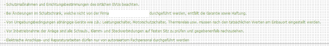

langsam nimmt mein formular gestallt an und ich habe jetzt noch einen ganzen Textblock (siehe Bild im Anhang) welcher bei Übersetzung->enUS auch komplett ausgetauscht werden sollte gegen den äquivalenten Text auf englisch.
Kann ich das irgendwie bewerkstelligen, dass mit der Übersetzen Funktion ein ganzer Textblock ausgetauscht wird?
eine wörtliche 1:1 Übersetzung würde hier sinngemäß nichts mehr ergebe

Ich würde die Sätze bzw. Wortgruppen ins Wörterbuch aufnehmen.
Die Funktion "bereits übersetzte Texte erneut übersetzen" ausschalten.
Und dann wie folgt übersetzen:
Zuerst Sätze, dann Wortgruppen und dann Wörter
Somit ist immer gewährleistet, dass alles "sinnhaft" bleibt und keine reine Wortübersetzung stattfindet
