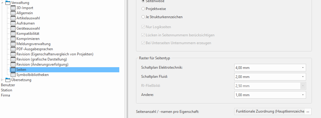

ich steh hier vor einem kleinen Problem.
Ich muss jetzt in meinen Schaltplan auch den Pneumatikplan mit aufnehmen.
Ich habe dazu bisschen ausprobiert und generell funktioniert auch alles wie ich das will.
Zur Übersicht habe ich die Funktionale Zuordnung (==) als beschreibend aktiviert. Vorher war das ungenutzt.
Meine Struktur im Seitennavigator sieht nun so aus.
== (ELO oder PNEU)
& (Dokumentenart)
= (Funktion)
+ (Einbauort)
Mein Titelblatt zeigt die Gesamtanzahl an Seiten an. Hier steht die Eigenschaft auf "Gesamtseitenanzahl (10300)".
Das funktioniert jetzt natürlich nicht mehr.
Ich habe jetzt schon mal in den Einstellungen des Projekts unter Verwaltung->Seiten bei Seitenanzahl /-namen pro Eigenschaft auf "Funktionale Zuordnung(Hauptkennzeichen) gestellt.
Aber ich versteh nicht ganz mit welchem Wert ich Gesamtseitenzahl 10300 ersetzen muss, damit die Gesamtseiten nach == gezählt wird.
Wenn es einfacher geht sind auch alle Seiten dem Gewerk Elektrotechnik bzw. Pneumatik zugewiesen. Also wäre auch eine Zählung nach Gewerk möglich.
Könnt Ihr mir da bitte auf den richtigen Weg bringen.

hallo,
ändere auf "Seitenanzahl pro Struktur" 11004

Hm leider geht das bei mir nicht.
Dann hab ich nur noch 3 Seiten. Die 3 Seiten die z.B. unter ==PNEU&MAA liegen.
Die Seite unter ==PNEU&MFS werden z.B. nicht mitgezählt.
Im Elektroteil das gleiche. Nur Seiten innerhalb ==ELO&AAA in der mein Titelblatt mit der Seiteneigenschaft "Seitenanzahl pro Struktur" liegt, werden gezählt alle anderen nicht.
Ich hätte aber gerne dass alle ==ELO gezählt werden und alle ==PNEU.

hallo,
sollte so funktionieren
schon den eintrag seitenanzahl pro eigenschaft ausgeführt?

ja bei Seitenanzahl pro Eigenschaft steht "Funktionale Zuordnung".

hallo,
ich  meinte ob das schon mal übers projekt gelaufen ist.
da rechnet eplan dann  und aktualsiert die einträge. muss man manuell ausführen

Ok ich kann dir gerade nicht folgen. Wo lös ich das aus?

Ok hab die Funktion gefunden. Aber wenn ich mein Projekt markiere und dann "Seitenanzahl -name pro Eigenschaft" auslöse passiert nichts.

hallo,
muss mich entschuldigen "Seitenanzahl pro Eigenschaft" hat 11062
normblatt entsprechend abändern

Ok das scheint zu funktionieren. Zumindestens wird mir jetzt was plausibles angezeigt.
