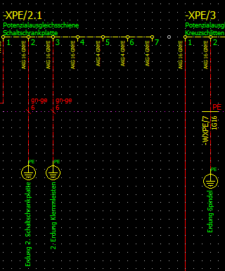

eine Frage, wie handhabt ihr die Beschriftung bzw. Betriebsmittelbezeichnung von einzelnen Adern.
Also ich meine tatsächlich einzelne Leiter welche nicht Teil einer Leitung sind. (z.B. Potentialausgleichsleiter)
Bei Leitungen ist es klar. Die Kabeldefiniton erhält das BMK und stellt die Hauptfunktion. Adern sind Teil der Leitung und erhalten entsprechend einen Verbindungsdefintionspunkt.
Aber wie geht ihr bei der erwähnten Einzelader vor?
Legt ihr diese mit Kabeldefiniton an und vergebt ein BMK bzw. Hauptfunktion?
Ich frage, weil es mir darum geht z.B. eine Potentialausgleichsschiene und die daran angeschlossenen Leiter sauber mit Beschriftung und Querverweisen zu belegen. Gebt ihr der Ader ein Kabel-BMK (-W) oder verwendet ihr eine andere BMK-Type?
Danke für jedes Feedback.

Einzellitzen innerhalb von Schaltschränken oder -kästen werden von uns kein Betriebsmittelkennzeichen zugeordnet. Wir geben in unserem Schaltplan jeder Ader eine Definition mit Farbe und Querschnitt. Weitere Beschreibung (z.B. durch Artikelnummer, usw.) bringt uns für die eigene Fertigung keinen Mehrwert. Sowas machen wir nur auf Kundenwunsch, aber das lassen wir uns auch entsprechend bezahlen.
Anders ist es bei Adern die aus den Schaltschränken herausgeführt werden, denn diese haben noch einen zusätzlichen Mantel (meist aus PUR). Im Beispielbild mal ein Teil der Poti-Schiene, die Schaltschrank-interne und -externe Ziele hat. (ja, ich weiß, dass man besser englische Farbbezeichnungen nimmt GNYE statt gn-ge)
Wenn es sich nicht um die Poti-Schiene handelt, vergeben wir die Kabel-BMK passend zur Quell-klemme: -X5 --> -WX5

ihr geht also so vor, wie ich mir das bereits gedacht hatte:
Aus dem Schaltschrank herausgeführte Einzeladern werden wie eine Leitung behandelt.
Kabeldefinition mit z.B. 1x10mm² und an der Verbindungsdefintition der Ader GNYE.

ja, aber einfacher kann man wahrscheinlich sagen, dass wir allen Mantelleitungen einen Namen geben. Das sind nämlich bei uns die einzigen, die aus dem Schaltschrank herausgeführt werden.
