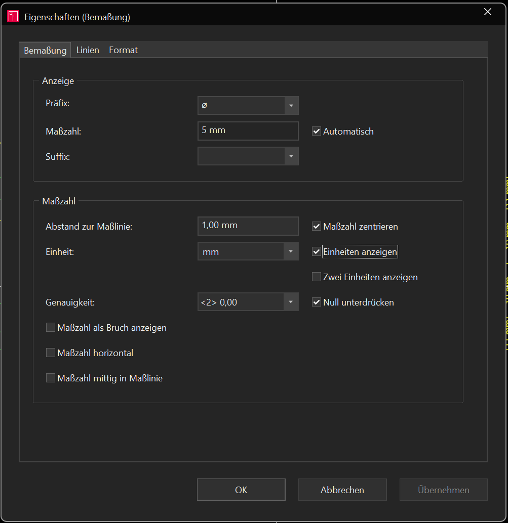

habe mal eine Frage. Gibt es eine Möglichkeit den Präfix der Kreisbemaßung per Voreinstellung zu änderen ? EPLAN Hotline leider keine Hilfe.
Dabei ist auch ein Fehler (für mich zumindest) aufgefallen. Wenn man den Präfix von Radius auf Durchmesser ändert, wirt die automatische Bemaßung nicht geändert (muss ja doppelter Radius sein). Ich kann doch nicht alle Kreisbemaßungen per Hand ständig ändern. Nervt etwas und kostet halt Zeit.

Eine Voreinstellung für die Kreisbemaßung ist mir nicht bekannt. Eplan kann auch keine Durchmesser bemaßen, nur Radien, zumindest nach meinem Kenntnisstand.

Den Präfix kann man ändern auf das Durchmesserzeichen. Aber dann muß man die Maßzahl von Hand ändern. Das ist halt schlecht.

Dass man den Präfix an einzelnen Maßen ändern kann, ist klar. Ich habe nur keine VOREINSTELLUNG dafür gefunden, d.h. also dauerhaft das Durchmesserzeichen verwenden. Wenn es die gibt, würde micht interessieren wo

Laut Support gibt es diese nicht. Wäre Softwarewunsch. Man kann so viel einstellen aber leider nicht alles. Das sollten die bei EPLAN vielleicht mal überdenken...
Das schlimme ist ja, wenn man den Präfix ändert, sollte sich das automatische Maß dadurch entsprechend mit ändern dann macht das auch Sinn.

Ja, wünschenswert wäre das zwar, aber da Eplan keine Durchmesserbemaßumg kann,ist auch eine Umrechnung nicht zu erwarten.

So sieht es wohl aus. Für Kreise/Bohrungen die lineare oder freie Bemaßung verwenden. Präfix mit Durchmesserzeichen nach Gusto ergänzen.
Hier hatte ein Kollege das Problem auch schon einmal:
https://ww3.cad.de/foren/ubb/Forum467/HTML/009630.shtml
