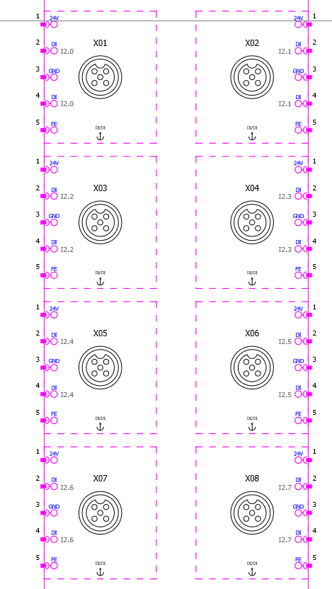

Hallo liebe Eplan-Gemeinde,
ich bräuchte mal wieder eure Hilfe.
Für ein Projekt muss ich ein Balluff BNI00KH Modul einsetzen.
Das dezentrale Modul hat 8 Ports.
Je Port kann der Pin 4 ein DI/DO/IO-Link Anschluss sein.
Je Port kann der Pin 2 ein DI/DO Anschluss sein.
Was der jeweilige Port ist, habe ich schon über Wertesätze einstellbar gemacht.
Mein Problem an dem ich scheitere ist die Adressierung.
Bei dem Modul ist es so, dass die Pin 4 sich ein Byte teilen und Pin 2 hat ein weiteres Byte.
Dabei kommt hinzu, dass Port 1 immer .0 ist, Port 2 ist dann .1, usw.
Ich habe es über das Nummerierungsschema mit dem Konfigurationswert "Kanalbezeichnung" probiert.
Das ist der einzige Weg der mir eingefallen ist um sicherzustellen, dass .1/.2 immer korrekt sind.
Aber daraus resultiert, wenn ich die Anschlüsse alle markiere und adressiere, dass bei Port 1,
dann Pin 4 z.B.: I20.0 bekommt (wie gewünscht) aber auch Pin 2 mit I20.0 adressiert wird, dieser sollte aber I21.0 sein.
Mein zweiter Ansatz war, dass ich die 2er Pins die Kanalnummern ab 8 gebe, dann funktioniert das nummerieren ohne dem Konfigurationswert "Kanalbezeichnung", da nach I20.7
dann I21.0 kommt, aber das funktioniert nur solange alle Pins als Eingänge definiert sind.
Wenn ich dann auch noch Ausgänge habe, bricht es natürlich direkt.
Vermutlich bin ich einfach zu doof und blicke vor lauter Einstellungen nicht mehr durch, aber ich bekomme es einfach nicht hin.
Ich hoffe ihr habt eine Lösung für mich.
Danke und schönen Sonntag noch.

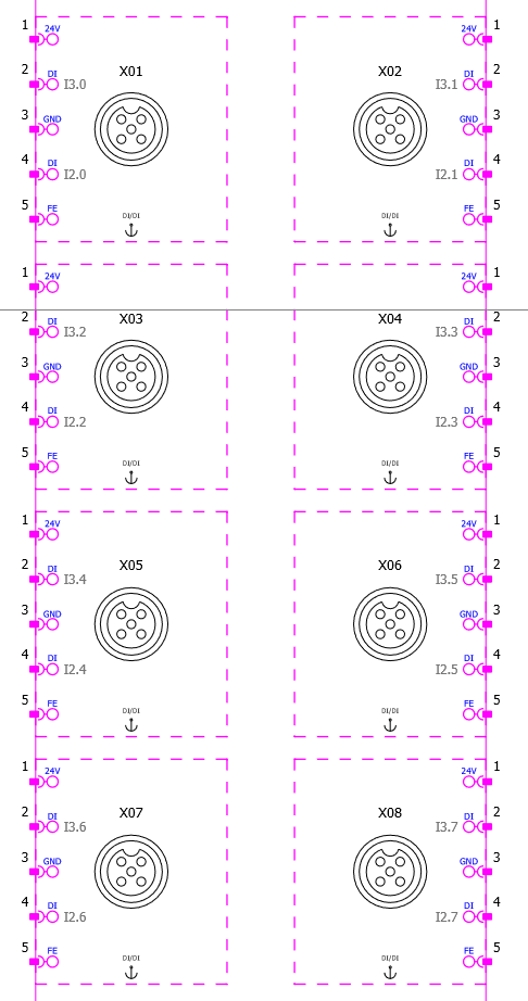

Guten Morgen fency,
im SPS-Schema gibt es die Checkbox:
"Getrennter Adressbereich für Ein- und Ausgänge"
der sollte in dem Falle an sein.
Wenn Du allerdings IO-Link Geräte an diesen Master hängen möchtest, wäre ich an der Lösung interessiert ..
