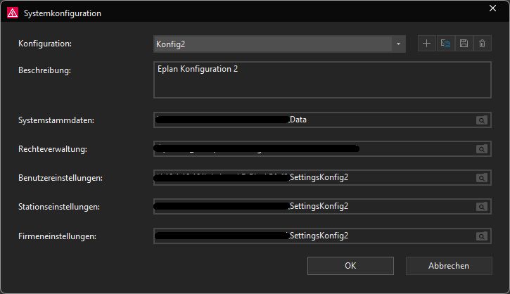

Guten Morgen,
ich möchte gerne beim Kunden eine 2. Systemkonfiguration einrichten.
Dazu starte ich normalerweise Eplan mit rechte Maus Taste "Als Administrator ausführen",
und rufe in Eplan dann die Aktion "RunSystemConfigurationDialog" auf.
Dort kann ich dann üblicherweise ein weiteres Schema anlegen.
Was fehlt meinem Benutzer wenn in dem Popup "Systemkonfiguration" alles ausgegraut bleibt?
Gruß Christof

Eigentlich sollte es Funktionieren, wenn der Benutzer denn Administratorrechte hat.
Wie Du ja schreibst wird Eplan ja als Administrator gestartet, wenn der Benutzer hierbei über lokale Administratorrechte verfügt sollte das dann auch klappen.
Wenn die Konfiguration auf einem Netzlaufwerk liegt sollte man auch hier die Berechtigungen des Benutzers prüfen, einmal auf die Freigabe und auch auf die Dateien der Systemkonfiguration.

Mein Benutzer hat keine Administratorrechte.
Deshalb hab ich beim Eplanaufruf mit RMT "Als Administrator ausführen" gestartet. (hat aber nicht funktioniert)
Der Kunde hat mir jetzt einen anderen Benutzer mit Adminrechten gegen.
Beim Eplanaufruf Shift + RMT ermöglicht den Programmstart mit "als anderer Benutzer ausführen".
Da hat es dann endlich wieder funktioniert
Danke für die Info
