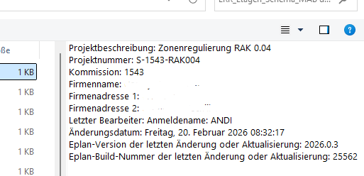

Hallo zusammen
Weiss jemand per Zufall ob es irgendwo eine Einstellmöglichkeit was beim Projekt öffnen rechts im Info-Fenster alles angezeigt werden soll?
Da wir etliche Zusatzfelder etc, definiert haben, wäre es ideal wenn man da etwas mehr sehen könnte.

Die Eigenschaftsvorschau ist m. W. nicht änderbar. Aber mit der Projektverwaltung hat man die kompletten Projekteigenschaften im Blick.
Außerdem bietet die Projektverwaltung noch eine Reihe anderer Möglichkeiten und Vorteile.

Hallo, leider keine Lösung meinerseits
nicht jeder hat die Projektverwaltung
dein Bild/Vorschau stammt aber aus dem Explorer - oder?

Da ich aus einer "vor-Maus-Zeit" komme, benutze ich die Maus nicht so exesiv wie heutige Jugend und komme darum mit der Projektverwaltung nicht so Recht zurecht. Ganz einfach weil man viel zu viele "sind ja nur ein paar klicks" machen muss.
Da ich in aller Regel weiss welches Projekt ich gerade öffnen soll, brauche ich nicht die ganze Projektverwaltung und nutze die "Schnellstartleiste" zuoberst am Fensterrahmen. Wenn man dort auf "Projekt öffnen" geht, öffnet sich ein Explorerfenster bei dem man rechts mit Ansicht "Details" die gezeigten Infos bekommt.
Schade aber nun ist halt so, man kann nicht alles haben.

Mit der 2026 hat jeder die Projektverwaltung und der Screenshot stammt nicht aus dem Explorer, sondern ist der rechte Bildschirmteil bei >Datei > Projekt Öffnen.
