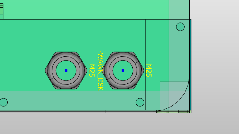

hatte gerade wieder bei einem kleinen Schaltkasten das Thema Kabelverschraubungen... und das ist bei uns bis dato Handarbeit...
Kabelliste>Aussendurchmesser>passender Verschraubung suchen>im 3D platzieren>ein paar Reserven
Da ist auf jedenfall Optimierungspotential da und würde daher gerne wissen...
Wie handhabt ihr das mit den Kabelverschraubungen?
Vielen Dank schonmal für eure Anregungen.

Ich habe das in einem Großprojekt so gelöst:
An jedem Kabel wird in der Artikeldatenbank als Zubehör die passende Kabelverschraubung und Gegenmutter eingetragen.
Alle Projektierenden hatten dann die Aufgabe, bei den Kabeln immer die Verschraubung und Gegenmutter mit auszuwählen.
Man könnte es optional erforderlich machen!
Wenn Du bei den Verschraubungen schöne Schaltschrankaufbaumakros hinterlegt hast, stehen an den Verschaubungen die Kabel-BMKs.
Dann weißt Du in welche Verschraubung welches Kabel eingeführt wird.
PS: Bei den Rittalverschraubungen sind brauchbare Makros hinterlegt.
LG, Ralph Wagner

Danke schonmal fuer eure Antworten... hab da mal rumprobiert...
    Die Verschraubung beim Kabel als Zubehoer hinterlegt
    ueber die Geraeteauswahl bei der Kabeldefinition das Zubehoer(Kabelverschraubung) zum Kabel hinzugefuegt
    Verschraubung im 3D platziert und das BMK mit eingeblendet
Sieht soweit gut aus, aber jetzt kommts...
Kabel haben bei uns kein Anlagen-/Ortskennzeichen, da sie keinem Schaltschrank zugeorndet werden koennen. Im konkreten Fall kommt ein Kabel(-WAWK_DSK) vom Schraenkchen =TEST01+S1 nach =TEST02+S2.
Was zur Folge hat das die Kabelverschraubungen nicht in unserer Artikelstueckliste auftauchen die nach Anlage und Ort sortiert/gefiltert ist.
Bei "normalen" Verschraubungen ist das auch kein Problem, da Schuettgut, aber wenn mal Spezialverschraubungen benoetigt werden ist das wuenschenswert diese in der Stueckliste zu haben.
Edith sagt: Umlaute entfernt

und eine zusätzliche Stückliste für Verschraubungen etc?

Um zumindest zu wissen dass Verschraubungen benötigt werden, stehen die als Artikel beim Kabel. Zugegebenermaßen nicht bei jedem Kabel, es gibt auch Geräte wo bereits Verschraubungen integriert sind. Normalerweise sind Verschraubungen bei uns auch immer vorhanden bzw Lagerware.
EMV Verschraubungen oder Muttern werden grundsätzlich hinterlegt (Kostenfaktor).
Je nachdem was es für Schränke sind, wähle ich wann immer es geht die Flansch Platte als extra Zubehör aus, die sind dann vor gestanzt und müssen nur noch nach Bedarf geöffnet werden.
Edit: Kabel sind bei uns der Quelle zugeordnet. (+AB-Wn)

Ich handhabe es so:
In der Artikeldatenbank zwei Benutzerdefinierte Eigenschaften angelegt. Die eine zeigt mir den Klemmbereich für normale und EMV-Verschraubungen, die andere definiert dann die zugehörige Verschraubungsgröße.
In der Kabelübersicht wird der Außendurchmesser und die zugehörige Verschraubung aus der Artikeldatenbank angezeigt.
Im 2D-Aufbau (sowohl für Schaltschränke als auch für Klemmenkästen) habe ich mir eigene Makros (zwei Kreise in der entsprechenden Größe) für alle Verschraubungen angelegt und zeichne das dann entsprechend der Kabel.
Wenn eine feste Zuordnung der Kabel für jede Verschraubung gewünscht ist, trage ich das per Hand ein. Normalerweise ergibt sich das aber aufgrund der Aufteilung der Kabel zu den jeweiligen Klemmenleisten (eigene Klemmenleiste pro Kabel bzw. bei mehreren Kabeln zumindest pro Klemmenkasten).
Die Anzahl der benötigten Verschraubungen zähle ich dann anhand von einer Excel-Kabelübersicht bzw. erstelle mir eine eigene Liste der Steuerleitungen / Sensoren / Aktoren für die Klemmenkästen, die auf der jeweiligen Seite im 2D-Aufbau des Klemmenkasten mit angezeigt wird.
Kabelverschraubungen werden bei uns nicht projektbezogen bestellt, sondern sind Lagerware - in allen Ausführungen, die wir benötigen: Nicht-Ex, Ex, EMV nicht-Ex, EMV Ex.
Ein bisschen Handarbeit, hat sich aber in der Praxis sehr gut bewährt. Die Kollegen aus der Werkstatt bekommen fast alles vorgekaut oder können sich das anhand der Kabelübersicht selbst zusammenstellen.
