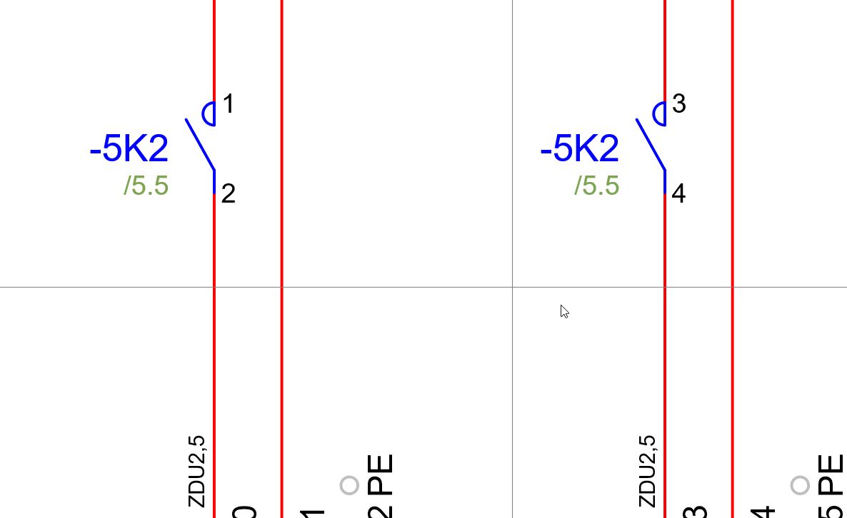

ich habe den Konktakt 5K2 bereits platziert
später möchte ich den 2.Kontakt 5K2 an gleicher Höhe platzierten, jedoch mit sichtbaren BMK
Ich war der Meinung, dies ist mit einer Tastenkombination möglich
oder irre ich mich?

EineTastenkomination ist mir nicht bekannt, aber 3 Lösungswege:
1) den rechten Kontakt zuerst platzieren
2) den linken Kontakt zuerst und den rechten später platzieren, aber in der Höhe leicht versetzt, dann im zweiten Schritt an die richtige Position ziehen
3) den linken Kontakt zuerst und dann den rechten an der richtigen Position platzieren -> kein sichtbares BMK. Den rechten Kontakt mit gedrückter Umschalttast (Shift) an eine andere Position ziehen -> sichtbares BMK wird automatisch eingetragen. Symbol zurückschieben.

Und wenn du statt BMK sichtbar die Eigenschaft 20215 anzeigen lässt? So mache ich das immer.

ich ziehe den 2. kontakt irgendwohin. nach dem beschriften kommt er an die richtige postion.
aber ja da gibt es etwas.
hat zu beim ziehen schon die üblichen verdächtigen benutzt (shift oder alt odr strg)?

Danke euch für die Infos
ich hoffte halt dies ohne einen Zwischenschritt direkt aus dem BMK-Navi zu machen
wahrscheinlich war das mit der Tastenkombination nur ein Wunsch an den Support, welcher nie erfüllt wurde
