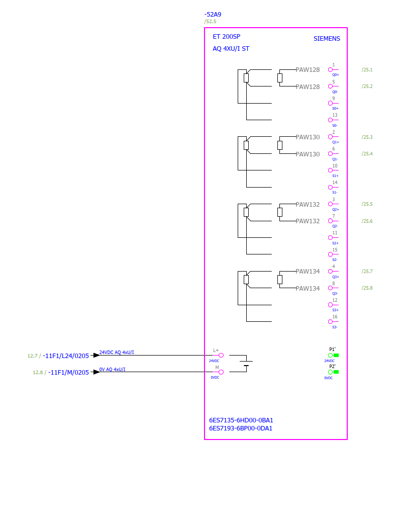

Hallo liebe EPLAN-Gemeinde,
bisher konnte ich mir bei vielen Problemen durch ältere Beiträge weiterhelfen. Diesmal komme ich allerdings leider nicht weiter und hoffe, dass jemand von euch eine Lösung für mein Problem kennt.
Ich muss für einen neuen Kunden einen Plan erstellen. Dafür wurde mir ein Musterplan zur Verfügung gestellt. Dieser enthält allerdings selbst bereits rund 1.000 Prüflauffehler. Da ich den Plan nach meinem bisherigen Standard möglichst fehlerfrei abgeben möchte, versuche ich, auch diese Meldungen sauber zu lösen.
Dabei bin ich auf folgendes Problem gestoßen:
Ich habe eine Seite, die vom Seitentyp **„Schaltplan allpolig“** ist und als SPS-Übersichtsseite verwendet wird, ähnlich wie bei älteren Plänen.
Die normalen SPS-Anschlüsse sind auf dieser Seite als **Darstellungsart „Übersicht“** ausgeführt. Die **Kartenversorgungsanschlüsse (SPS-KV + und SPS-KV M)** dagegen gibt es bei mir nur einmal. Diese werden auf der Schaltplanseite direkt über die 24-V-Verteilung versorgt und sollen deshalb ausschließlich als **allpolige Anschlüsse** dargestellt werden. Eine zusätzliche Übersichtsdarstellung dieser Anschlüsse ist aus meiner Sicht nicht erforderlich.
Beim Prüflauf bekomme ich jedoch für jeden dieser Kartenversorgungsanschlüsse die Meldung:
**P004005: Fehlender SPS-Anschluss auf Übersicht**
Das Problem tritt bei allen Kartenversorgungen auf, insgesamt bei 22 Anschlüssen.
Eine zusätzliche Übersichtsdarstellung möchte ich hier eigentlich nicht erzeugen, da die Anschlüsse nur einmal vorhanden sind und direkt auf dieser allpoligen Seite angeschlossen werden.
Den Prüflauf selbst kann ich leider nicht anpassen oder die Meldung deaktivieren, da der Prüflauf vom Kunden vorgegeben ist und der fertige Plan dort anschließend ebenfalls mit dem originalen Prüflauf geprüft wird.
**EPLAN-Version: 2025**
Hat jemand eine Idee, wie sich dieser Prüffehler korrekt beheben lässt, ohne die Kartenversorgungsanschlüsse zusätzlich als Übersicht darzustellen oder den Prüflauf zu verändern?
Vielen Dank im Voraus!

probier dass du die kartenversorgungsanschlüsse auch auf übersicht änderst.
autoconnecting sollte funktionieren. sagt da der prüflauf was?
das mit den sps-karten machen wir auch so.

Das war auch Anfangs mein Gedanke, aber dann kommt die Fehlermeldung "P005039: Unterschiedliche Darstellungsart der Ziele" weil die Versorgungsklemme auf allpolig ist.
Und da es Doppelstockklemmen sind und die oberen Anschlüsse, wieder was anderes Versorgen, kann ich die nicht auch auf "Übersicht" setzen

ok, dann entweder tricksen und den anschluss unsichtbar irgendwohin als übersicht (gefällt mir nicht) oder mit dem kunden reden (was zur folge hat, dass du evtl. übersichtsseiten machen musst).
also pest oder colera.
ganz hässlich wäre die klemmen als grafik, aber ich glaube das erlaubt keiner....

Ja, ich werde sie vorübergehend einfach unsichtbar als Übersichtsanschlüsse platzieren. Zwar unschön, aber der Kunde hält schon ziemlich fest an seiner alten Planstruktur.
In meinen anderen Plänen ist das Ganze auch sauber getrennt, mit richtigen Übersichtsseiten und separaten Versorgungsseiten für die Karten.
Vielleicht findet sich ja noch jemand mit einem geheimen Tipp, wo bzw. wie man bei Kartenversorgungsanschlüssen die Anforderung deaktivieren kann, dass diese zusätzlich als Übersichtsdarstellung vorhanden sein müssen.

Vermutlich hat der Kunde hat die Übersichtsseite als Allpolig deklariert, weil er hier die Versorgung darstellen wollte.
Wir stellen die Versorgungen auf der Seite Rackaufbau dar, die vom Typ Allpoig ist. Auf der Übersichtsseite sind die Versorgungsanschlüsse ebenfalls vorhanden, dann aber Darstellungsart Übersicht.
Die umfangreichere Variante ist, die Versorgungsanschlüsse
mit SPS-Kasten auf einerseparaten allpoligen Seite darzustellen, sind halt mehr Seiten.
Die neueren SPS-Makros von Siemens sind fast alle so aufgebaut.

du hast aber auch einen Artikel mit Funktionsschablone - oder?
Ansonsten hätte ich einfach einen Geräteanschluss daraus gemacht

so, jetzt ist mir in der nacht noch eine idee gekommen:
wenn man NICHT die makros der hersteller als in stein  gemeisselt ansieht, könnte man die sps.klemmen der kartenversorgung durch normale geräteanschlüsse tauschen. somit kein unsichtbaren tricks.
hängt natürlich davon ab ob man eine funktionsdefinition am artikel hat und falls ja ob man die ändern möchte.
hatten wir früher so bei den kanalversorgungen um anhand der farbe gleich zu sehen welcher anschluss der sps-i/o ist.

Die Benutzung der projektbezogenen Datenbank wurde leider etwas geändert, aber die Idee ist gut. Eplan kann mehrere Datenbanken parallel verwalten über die Schema-Auswahl. Eine Datenbank anlegen für die "Sonderprojekte", aus der Standarddatenbank nur die "verbogenen" Artikel dahon kopieren. Solange du die SPS projektierst, mit der Schemaauswahl arbeiten, die speziellen SPS-Artikel werden in das Projekt eingelagert, für den Rest wieder die Schemaauswahl abschalten.
Oder: Die komplette DaBA kopieren und nur für diesen Kunden verwenden.
Bei Folgeaufträgen muss man nur daran denken.
Oder: Macht der Kunde überhaupt Prüfläufe? Wenn er schon ein Projekt mit über 1000 Meldungen anliefert, sieht das nicht danach aus.
Dann könnte man alles lassen wie es ist und die Meldung ignorieren.
Wenn der Projekteur gegen Eplan-Regeln verstößt, muss man sich über Prüflaufmeldunen nicht wundern.
Nicht elegant, aber wenn der Kunden nicht Eplan-konform arbeitet, muss eine Lösung her.

Oder eine Artikelvariante anlegen, dabei als Varantenbezeichnung den Namen des Kunden angeben.

Das klingt nach einer guten und vertretbaren Lösung mit der Erstellung einer neuen Variante.
