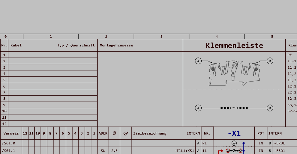

ich stehe gerade mal wieder vor einer kleinen Herrausforderung.
ich möchte über die Klemmenleistendefiniton per Zusatzfeld "Klemmentyp", den Standard-Klemmentyp für diese Klemmenleiste festlegen. Dort wird z.B. über eine Auswahlliste "PTME 6" eingetragen. Mit dieser Information soll dann im Kopfbereich des Klemmenplans eine Grafik bzw. Symbol dieses Klemmentyps angezeigt werden. (Siehe Anhang)
Das Problem ist, dass es im Kopfbereich keinen Platzhalter wie "Eigenschaft / Wert zu Grafik" für die Klemmenleistendefinition gibt, wo man dies verknüpfen könnte. Makros oder "Symbol für Auswertung" fällt auch weg, da ich keinen Artikel in der Definition hinterlegen kann/möchte.
Zurzeit habe ich auch keine Möglichkeit einen Überschriftenbereich in das Layout des Klemmenplan einzufügen. Da der Bereich für die Grafik prinzipell im Kopfbereich verplant ist. Da gibt es ja das Video von "CAD-Tutorials" wo die Möglichkeit dargestellt wird. Aber man kann ja nicht die verschiedenen Bereiche übereinander platzieren.
Theoretisch wären aktuell nur mehrere Formularvarianten mit den jeweligen vorplatzierten Grafiken denkbar, aber aufwendig wenn mal Anpassungen am Grund-Formular gemacht werden müssen.
Gibt es irgendeine elegante Methode wie man dass über die Klemmenleistendefinition lösen kann?

Du kannst in einer Klemmenleiste mehrere Klemmentypen haben.
Ich denke aus diesem Grund wirst du da keine Grafik definieren können.
Ich finde dort jedenfalls keine Eigenschaft, die es dir ermöglichen würde, eine Grafik auszuwählen.
Möglich, das es mit einer Blockeigenschaft geht, die sich die Grafik aus einer Übersichtsseite raus zieht, die du hinter dem Deckblatt oder so hinterlegst. (oder irgendwo unsichtbar )

So funktioniert die Eigenschaft "Zuordnung Wert zu Grafik" sowieso nicht. Zugeordnet werden können nur Symbole, die befinden sich standardmäßig in der Symbolbibliothek GRAFICS.
Eigene Grafiken nicht in diese Bibliothek stellen, sondern immer eigene erzeugen.
Man müsste also alle Klemmendarstellungen als Symbol in einer eigenen Symbolbibliothek anlegen.
Bei deiner Abbildung scheint es sich um Mess- und Prüfklemmen zu handeln. Die Grafiken, die da zu sehen sind, werden auch so erzeugt.

Die Funktion "Eigenschaft / Wert zu Grafik" habe ich tatsächlich schon ausgiebig in den Klemmenplänen für verschiedenste Darstellungen bei den Klemmenzeilen verwendet. Eigene Symbole, in eigener Symbolbibliothek. Deswegen war meine Überlegung dass man dies auch für die Darstellung im Kopfbereich des Klemmenplans nutzen könnte, und dass über die Klemmenleistendefinition steuern könnte. Leider gibt es diese Möglichkeit anscheinend nicht.
Auf dem Screenshot ist z.B. eine PTME6 von Phoenix zu sehen. Von der Website habe ich die .dwg eingelesen und als Symbol und Makro hinterlegt. So würde ich dass dann für unsere gängigsten Klemmentypen machen. Derzeit habe ich das Symbol auch einfach nur händisch in des Klemmenplan-Formular eingefügt, da ich wie oben erwähnt noch keine automatische Möglichkeit gefunden habe.
Die Idee mit der Blockeigenschaft hört sich erstmal interessant an. Ich habe leider noch keine Erfahrung mit der Funktion sammeln können. Könntest du das Vorgehen evtl. mal kurz umreißen?

Lege für jeden Klemmentyp ein Formular an bei dem die Grafik intregriert ist. Das kannst du wieder bei der Klemmleistendefifnition hinterlegen bzw. auswählen.
