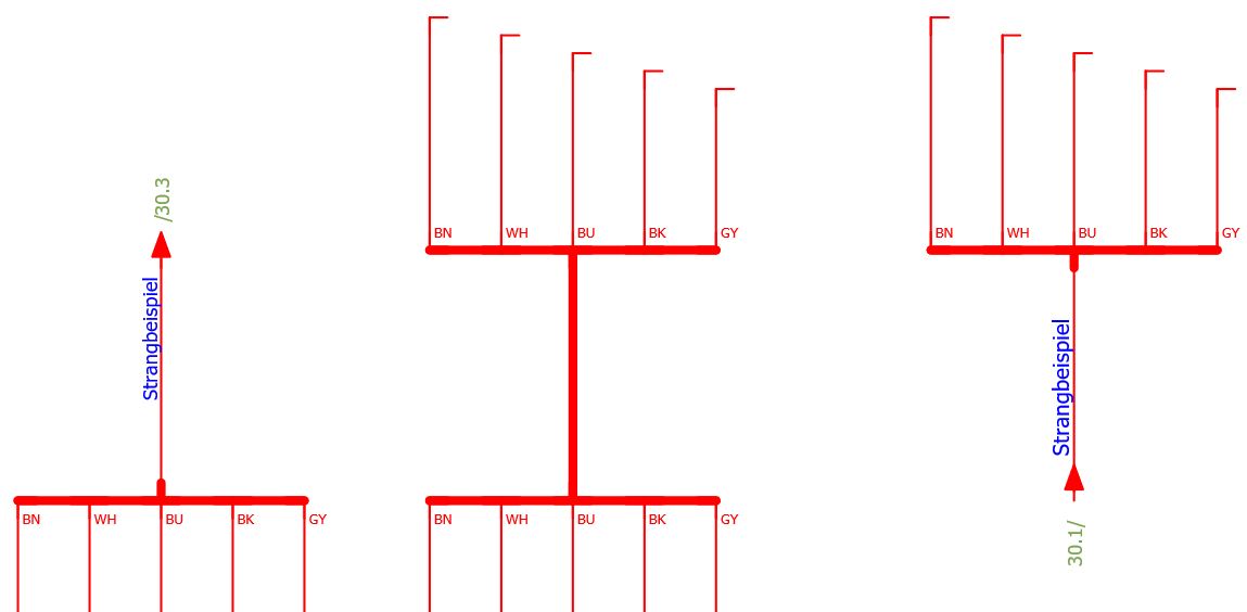

ich nutze EPLAN Electric P8 Basic Version 2026 Update 4 und habe folgendes Problem:
Ich möchte einen Kabelstrang über eine Abbruchstelle auf eine andere Schaltplanseite weiterführen. Der Strang bündelt die Adern BN, WH, BU, BK, GY (Anschluss an eine M12-Steckerbuchse).
Die Verbindung wird nicht mit dicker Linie bis zur Abbruchstelle geführt, und auf der Folgeseite wird sie dort auch nicht wieder mit dicker Linie abgeholt. Die Linie bleibt an der Abbruchstelle dünn, obwohl der Strang davor (am Sammelpunkt der Adern) korrekt dick dargestellt wird.
Projektdaten > Verbindungen > Aktualisieren ausgeführt > hat das Problem nicht behoben.
Ohne Abbruchstelle wird die dicke Linie korrekt bis zum Ende durchgezogen.
Nur bei einer Abbruchstelle bleibt die Linie dünn.
Woran kann das liegen? Gibt es eine Einstellung, die ich übersehen habe, oder muss bei neu eingefügten Abbruchstellen etwas Bestimmtes beachtet werden, damit sie korrekt als Teil des Strangs erkannt werden?
Screenshots meines Aufbaus (Ausgangsseite mit Abbruchstelle, funktionierendes vs. nicht-funktionierendes Beispiel) hänge ich an.

häng mal was dran sodass eine verbindung vorhanden ist

Oh, doch so einfach. Vielen Dank.
Hat funktioniert.
