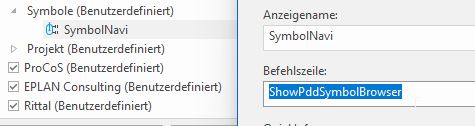

Hallo Ditter
ich habe Einfügezentrum, Symbol- und Artikel-Navigatoren bei mir oben im rechten Eck eingerichtet.
Leider ist es nicht möglich dies auf die gleiche Leiste zum Einfügezentrum einzurichten.

3) Kompatibilität
Man kann über Anpassungen des Menübandes die meisten alten Funktionen wieder reaktivieren, denn die meisten sind nicht aus dem Programm-Code verschwunden, sondern schlummern im Hintergrund.
Man muss sie also nur wieder an die Oberfläche holen:
a) Eigenes Register im Menüband anlegen und die Actions dort einbinden
b) Die Tasten mit den alten Befehlen belegen.
