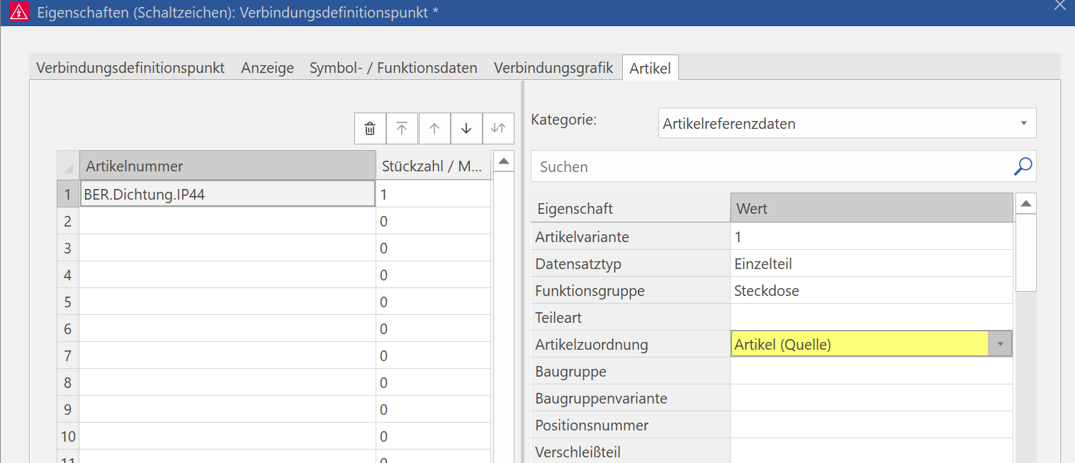

Hallo Leute,
ich habe ein Kabel und an der Ader xy ist an der Quelle eine Aderendhülse und am Ziel ein Kabelschuh.
Wenn ich die beiden Artikel an dem Artikeldefinitionspunkt der Ader hinterlege, wird das auch in der Artikelstückliste ausgewertet. Aber beim BMK steht nur das Kabel. Woher weiß der Elektriker, an welchem Ende der Kabelschuh und an welchem Ende die Aderendhülse verwendet werden soll?
Hinterlege ich den Kabelschuh an dem Bolzen, taucht der natürlich nicht mehr am Kabel auf. Das ist somit auch nicht hilfreich.
Was habt ihr für Vorschläge?
Luca
PS: Aktuelle Version mit der ich arbeite ist 2025.

am Kabel kannst Du an den Verbindungsdefinitionspunkten
in den Eigenschaften (in der Tabelle unten):
Verbindungsende-Behandlung Quelle <31051>
Verbindungsende-Behandlung Ziel <31052>
Eigenschaften eintragen.
Im Kabelplan-Formular F09_004.f09
werden folgende Inhalte in den beiden Eigenschaften ausgewertet :
Aderendhülse 0,5

und dann grafisch angezeigt.
Benötigst Du mehr?
Dann gilt es das Formular zu bearbeiten oder besser eine Kopie.
In den Eigenschaften des Formulars (im Seiten-Navigator rechte Maus Eigenschaften auf dem Formularnamen) sind es die Eigenschaften
Zuordnung Eigenschaft / Wert zu Grafik [1]
Zuordnung Eigenschaft / Wert zu Grafik [2]
Viel Spaß damit.

Hu,
die Lösung ist für mich nicht Praktikabel, weil ich den Artukel in der Stückliste zuordnen muss.
Das Formular ist ganz nett, aber ich bekomme nicht den Artikel in die Endbehandlung und das würde ich benötigen und nicht eine allgemeine Grafik. Die Grafik gibt wieder Möglichkeiten etwas anders zu interpretieren, spätestens bei Sonderkabeln die auf Modularstecker aufgelegt werden geht das dann Schief.
Irgendwie muss es doch dafür eine Lösung geben?

erstellt am: 06. Aug. 2026 07:41    Editieren oder löschen Sie diesen Beitrag!  <-- editieren / zitieren -->   Antwort mit Zitat in Fett Antwort mit kursivem Zitat    Unities abgeben: 1 Unity (wenig hilfreich, aber dennoch)2 Unities3 Unities4 Unities5 Unities6 Unities7 Unities8 Unities9 Unities10 Unities Nur für Luca77 10 Unities + Antwort hilfreich
man kann die Artikel, in den Artikelreferenzdaten, gezielt der Quelle oder dem Ziel zuordnen.
Das müsste dann nur entsprechend ausgewertet werden.
