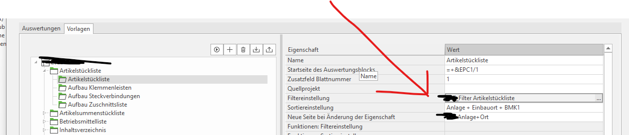

wie kann ich denn Artikel welche nicht im allpoligen Schaltplan verwendet sind (primär sind dies Schaltschrank + Schaltschrankzubehör) dennoch in der Schaltschranklegende + Artikelstückliste ausgeben?
Ich habe dies bereits mit einem Gerätekasten und einer Artikeldefinition probiert.
Dabei habe ich die Artikel hinterlegt, BMK vergeben und Hauptfunktion aktiviert.
Dennoch werden mir die Artikel nicht im 2D-Schaltschrankaufbau angezeigt, um diese dann auf der Montageplatte zu platzieren.
Wie löst ihr dies denn am sinnvollsten?
Vielen Dank

Schau die mal diesen Filter an....
Dort nimmst du den Filter "nur allpolige" raus...
