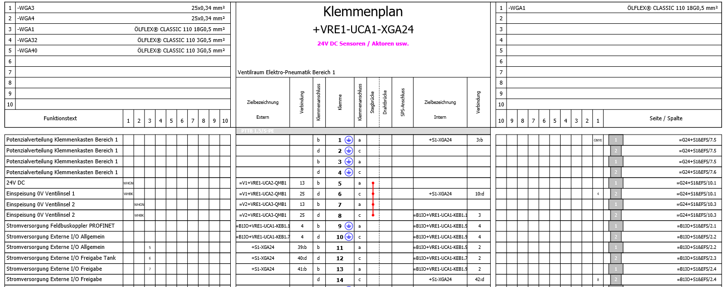

Liebe Spezialisten,
Im Anhang ist ein Klemmenplan mit Detailinfos für Kabel.
Habt ihr mit P8 ein Klemmenplanformular entwickelt das dementsprechend funktioniert?
Soweit ich probiert habe fehlen mir diese Felder weil in Eplan diese Information ja in der Kabelübersicht oder im Kabelplan zur Verfügung stehen.
Habt Ihr eventuell doch eine Lösung dazu?
Vielen Dank für Eure Antwort - DANKE!

hallo,
ja haben wir.
bei uns ist auch ruplan das anfangscad und dann ist eplan dazugekommen.
deshalb haben wir versucht alles wie ruplan aussehen zu lassen. beim klemmenplan benutzen wir von den kabelartikeln 3 felder
1. bmk vollständig
2. kabel /paket typ also 20013(0) 20040(0)
3 . projektweite blockeigenschaft welche die kabeleigenschaft bezeichnung in der grafik enthält.
sieht dann so aus:
=A01-W5001 NYY-J 3x1.5²
von ruplan her ist man ja gewohn, dass in allen auswertungen alle eigenschaften zur verfügung stehen.
in eplan ist halt nicht so. da muss man sich mit blockeigenschaften abhelfen.
falls du grad am umstellen seid kannst du noch mehr infos haben.

Danke für Deine Antwort - ich bin was P8 betrifft auch sehr erfahren aber habe gehofft es gibt doch irgendwas was ich nicht weiß. Es geht den Technikern vorort darum dass die freien Adern u.s.w. ersichtlich sind... Da das ne Eigenschaft ist die sich bei der Kabelauswertung ergibt geht das meines Wissens nach einfach nicht über Blockeigenschaften in den Klemmenplan rein (im Gegensatz zu den Kabeldaten u.s.w). Das bedeutet es wird halt so sein dass die für Detailinfos auf die Kabelauswertung schauen müssen.
Das sagt ja eigentlich auch Deine Antwort weil ja die Eigenschaftsauswahl für Auswertungen in Ruplan zwar nicht so einfach ist aber flexibler...

tja , das mit den freien adern ist so eine sache.
prüf mal formular kabelübersicht F10_002.
weiters ist da dann so, dass man überlegen sollte solche infos sowieso aus den formularen für die kabel zu holen.
falls man nämlich auf klemmenlose verkabelung (sensoren, aktoren direkt auf sps verkabelt) umsteigt dann fehlen die infos von diesen kabeln im klemmenplan.
generell: wenn ich jetzt nocheinmal anfangen würde von ruplan auf eplan umzusteigen würde ich mir mal alle felder suchen die ich in den auswertungen brauche und in eplan mit den projekteigenschaften in blockeigenschaften ausgeben.
diese habe ich dann wie in ruplan gewohnt überall zur vefügung.
wusste ich halt am anfang nicht.
man könnte natürlich noch versuchen im formular den platzhaltertext 20042 zu platzieren, das formular speichen und mittels texteditor diesen text auf 35100 zu änder (das ist der text in der kabelübersicht "verwendete adern"). vieleicht funktionierts ja

Danke für den Formulartipp und den "Eigenschaftsmanipulationstipp".
Das hab ich schon probiert gehabt und hat nicht funkt. darum hab ich dann im Forum den Artikel aufgemacht...
Aber ich zeig denen mal das Formular weil das ist gut aufgeteilt und mag sein besser geeignet als das was wir gerade haben.

hallo,
achtung beim screenshot vom kollegen fehlt noch die angabe der klemmentype.
falls man in einer leiste verschiedene klemmen verwendet weiss man nicht wie die leiste aufgebaut ist

Danke für den hinweis - da kann ich ja noch erweitern...
