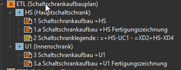

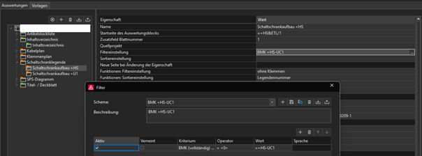

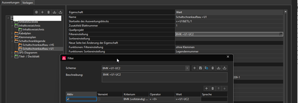

ich habe eine Frage mit der ich mich schon eine ganze Weile beschäftige.
Derzeit bekomme ich es nicht gelöst innerhalb eines Projektes mit mehreren Montageplatten auch mehrere Schaltschranklegenden auszugeben.
Für den Schaltschrank +U1 wird keine Legende erzeugt.
Kann mir bitte jemand einen Tipp geben, was ich hier falsch mache.
Im Anhang befinden sich ein paar Bilder
Ich nutze P8 2026 Update 4
Vielen Dank

wie ist denn die einstellung bei der auswertung für die seiten (gesamtnummeriert oder strukturkennzeichen)?
bzw. export ins excel, kommt da auch nichts raus?
die bilder sind leider so klein, fast nichts zu erkennen

Eplan erzeugt für jede Montageplatte eine separate Schaltschranklegende. Dazu müssen die Montageplatten unterschiedliche BMKs haben.
Im Prinzip braucht man dann auch keine Filter odgl., weil dieses Verhalten in Eplan voreingestellt ist.

Wenn man die Montageplatten auf separaten Seiten platziert, und als Ausgabeform "Manuelle Platzierung wählt, werden mit der Funktion "Aktuelle Seite" nur die BMKs gelistet die auf der aktuellen Seite gesetzt sind.

man kanns auch automatisch machen. wen ich ortsweise die seiten haben möchte und jeweils nach dem aufbau die legende dann  einfach entsprechende vorlagen in den auswertungen erstellen.
