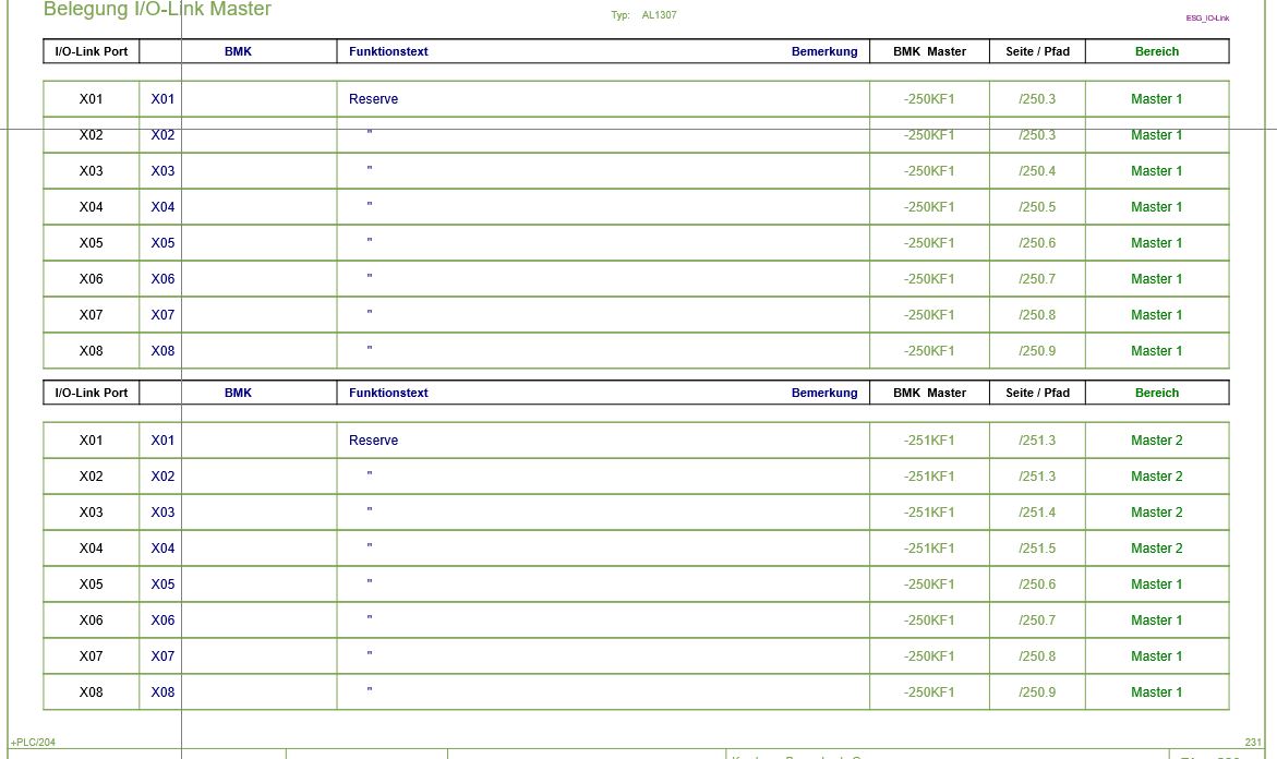

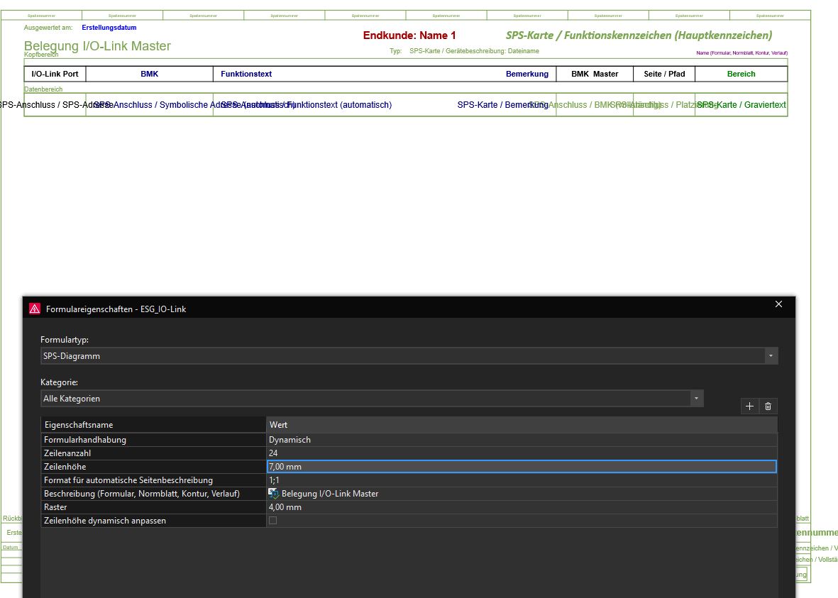

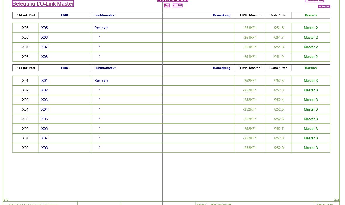

mir gehen langsam die Ideen aus.
Ich versuche ein Formular zu erstellen für eine Auswertung.
Anbei 3 Bilder
- Bild (1).JPG    So soll es aussehen.
- Bild (2).JPG    So sieht es aus.
- Bild (3).JPG    Seiteneinstellungen.
Egal welche Parameter der Formulareigenschaften ich ändere, ich bekomme es nicht hin, daß 2x 8 Zeilen (Siehe Bild (1).JPG) ausgewertet werden.
Es verrutscht immer so, das mal die hälfte oder nur 2 zeilen (Siehe Bild (2).JPG) auf der nächsten Seite ausgewertet werde.
Ich hoffe hier kann mir jemand einen Tipp geben.

Danke, Falls sich hier jemand bemüht hat,
ich habs hinbekommen.
Es spielt zusammen die Mind. Anzahl Auswertungszeien in den Einstellungen
und die Zeilenanzahl und -höhe in den Formulareigenschaften.
