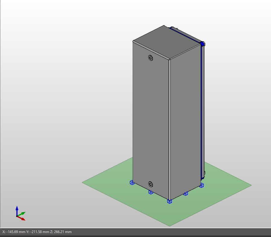

wie kann ich mein 3D Bauteil im Bauraum neu ausrichten?
Beim Öffnen meines Makrobauraumes wird der Schaltschrank immer mit seiner Rückseite dargestellt.
Ich möchte aber, dass er mit seiner Frontseite dargestellt wird.
Wie kann ich diese Position / neue Ansicht einstellen?

Probier mal in der Hilfe "Einbaufläche drehen"...

Hat funktioniert, danke
