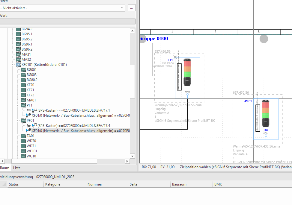

ich habe ein Problem zum Thema Makro's bei dem ich nicht weiter komme.
Ein Kunde ist an uns heran getreten und wollte ein Makro für eine unserer neuen Signalsäulen haben, dass auf Grund von Verzögerungen bei unserem externen Dienstleister noch nicht im DataPortal verfügbar ist.
Darauf hin habe ich mich mit der Makroerstellung sowie dem Eplan Data Standard auseinander gesetzt und es geschafft, ein konformes Makro zu erzeugen.
Nun habe ich die Rückmeldung vom Kunden erhalten, dass sobald er den SPS Anschluss aus dem Navigator auf einer Seite platzieren möchte das komplette Makro inkl. Makrokasten platziert wird und nicht nur der Geräteanschluss.
Da ich keine Schulung zum Thema Makroerstellung hatte und mir den Großteil im Selbsstudium breigebracht habe, bin nun auf Hilfe angewiesen.
Habt Ihr einen Tipp an welche Einstellung ich arbeiten muss um das Problem zu lösen?`
Vielen Dank euch!

eigentlich genau der gewünsche Effekt, man zieht ein Bauteil aus dem Navigator und erhält das passende Makro.
Im Navigator sehe ich das da ein BUS-Anschluss ist.
Da wird dann auch kein Geräteanschluss platziert werden können.
PS: Die Seite mit dem Screenshot ist eine einpolige Seite.
Die notwendigen Anschlüsse hast Du
A) im Makro (je nach Darstellungsart verschieden Makros, allpolig, einpolig, etc.)
und
B) in den Artikeldaten.

Am besten du fragst deinen Kunden was er haben möchte, ev. mit Beispiel.
Dann baust du da das ggf. Mit mehreren Makrovarianten nach..

Die Frage ist vielschichtig.
1) Die Darstellungsart muss passen, wie Ralph bereits schrieb
2) Ob Makrokästen mit eingefügt werden, ist eine Projekteinstellung unter "Grafische Bearbeitung > Allgemein dann im rechten Fenster Haken oder nicht Haken
3) Wenn beim herausziehen aus dem Navi das Makro am Cursor hängt, gibt es zwei Möglichkeiten.
a) die Backspace-Taste drücken, es wird eine Auswahl angeboten. Die funkioniert immer.
b) Vor dem herausziehen die Umschalttaste drücken. Die Gesetzmäßigkeit wie diese Tastenkombi arbeitet, habe ich gerade nicht abrufbereit.

Vielen Dank euch allen für die schnelle Unterstützung!
Die von @Ditter erwähnten Tastenkombinationen waren mir bisher unbekannt und sind ein super Ansatz!
@cae-group.de dein Einwand bezüglich der Darstellungsart ist berechtigt und war auch mein erster Gedanke.
Habe nun nochmals nachgehakt und warte auf Antwort, gehe stark davon aus das der Kunde einfach nur ein einpoliges Makro benötigt.
@gfr genau das werde ich tun, bisher lief die Kommunikation leider über mehrere Ecken im Vetrieb was natürlich für die Lösungsfindung unter Technikern nicht gerade förderlich ist
