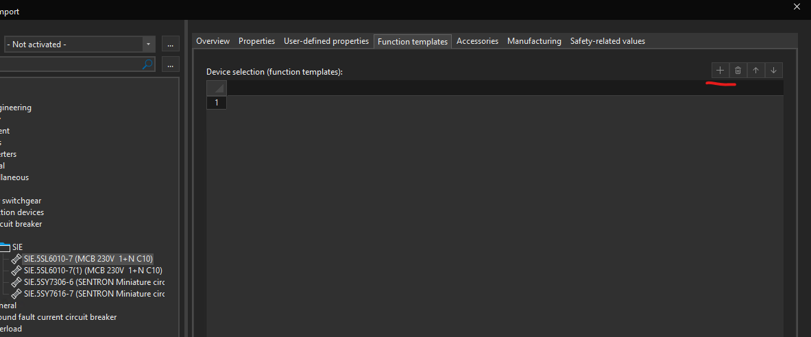

ich hab mir hier schon sehr viele Tipps geholt, danke dafuer!
Aber jetzt bin ich am verzweifeln beim Erstellen von Makros und es ergibt keinen Sinn, evtl denke ich nur falsch oder jemand hat das gleiche Problem.
Beispiel: Klemme oder FI
Ich hab ein Makroprojekt angelegt und moechte nur die 2D-Ansicht der Klemme als Artikelplatzierung einfuegen.
Bei der Klemme reicht es wenn die Funktionsschablone mit entsprechendem default-Symbol eingetragen ist, dafuer muss ich kein Makro erzeugen oder?
Wenn ich jetzt aber das Makro automatisch Erzeugen lasse oder in der Datenbank alle Funkionsschablonen erzeuge, dann wird der + Button grau und die Funktionsschablone leer und ich kann somit meiner Klemme keine Funktion mehr zuweisen.
Artikel aus dem Data Portal sind dachte ich so gemacht?
Es funktioniert auch wenn ich den Artikel anlege und das 2D Makro als normales Makro eintrage (nicht 3D), aber sobald ich ein mal die Funktionsschablone zuweise bin ich verloren.
Wie ist hier der "Standardweg" eine Klemme mit Funktionsschablone zu Erzeugen? Ich steh auf dem Schlauch.

So ganz genau habe ich dein Anliegen nicht verstanden, aber vielleicht soviel zur Klärung.
Funktionsschablonen gibt es nur in der Artikelverwaltung. Vermutlich meinst du die Funktionsdefinition, die kann nur Symbolen zugewiesen werden, nicht Makros.
Die Frage zu der Klemme mit default-Symbol habe ich nicht verstanden. Wenn Klemmen im 2D-Aufbau platziert werden sollen, müssen zumindest die Maße Höhe und Breite im Artikelstamm hinterlegt werden, oder eben ein Makro für eine Artikelplatzierung ebenfalls mit den korrekten Maßen.

Tut mir leid, durch dieses Englisch - Deutsch uebersetzen habe ich wohl die Begriffe verwechselt
Mein Verstaendnis ist:
Wenn ich ein Makro im Makroprojekt anlege, es erzeuge und dieses dem Artikel in der Datenbank zuweise, dann wird bei der automatischen Zuweisung die Funktionsschablone aus der Hauptfunktion von dem hinterlegen Makro genommen und erstellt.
Das funktioniert auch soweit ganz gut.
Jetzt kann ich z.B. aus dem Data Portal den Artikel PXC.1078962 laden, welcher eine ausgefuellte Funktionsschablone enthaelt. (1 Eintrag)
Wenn ich jetzt hierfuer ein eigenes Makro erstelle, welches nur aus einer Artikelplatzierung besteht und das dann im Artikel als <22145> Macro hinterlege, dann verschwindet meine zuweisung in der Funktionsschablone wenn ich sage: Funktionsschablonen zuweisen (automatisch)
Danach kann ich keine eigene Definiton mehr anlegen und das + ist ausgegraut wie im Bild oben.
Ich dachte es liegt daran, dass keine Hauptfunktion mehr im hinterlegten Makro mehr existiert?
Wenn ich also einen Artikel mit Symbol (Funktionsdefiniton: Klemme Neutralleiter 2 polig) erstellen moechte + eine 2D Artikelplatzierung, wie gehe ich dann ordnungsgemaess vor?

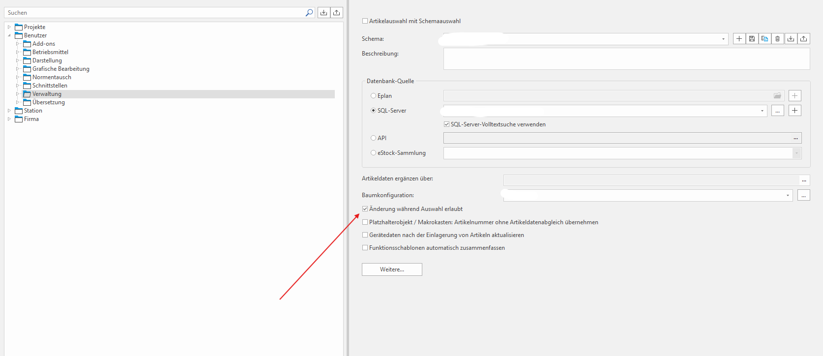

Schau mal das Bild an.
Du klickst wahrscheinlich den Artikel direkt an und willst ihn bearbeiten.
Das musst du aber erst zulassen.
Setze den Haken, dann geht das.
