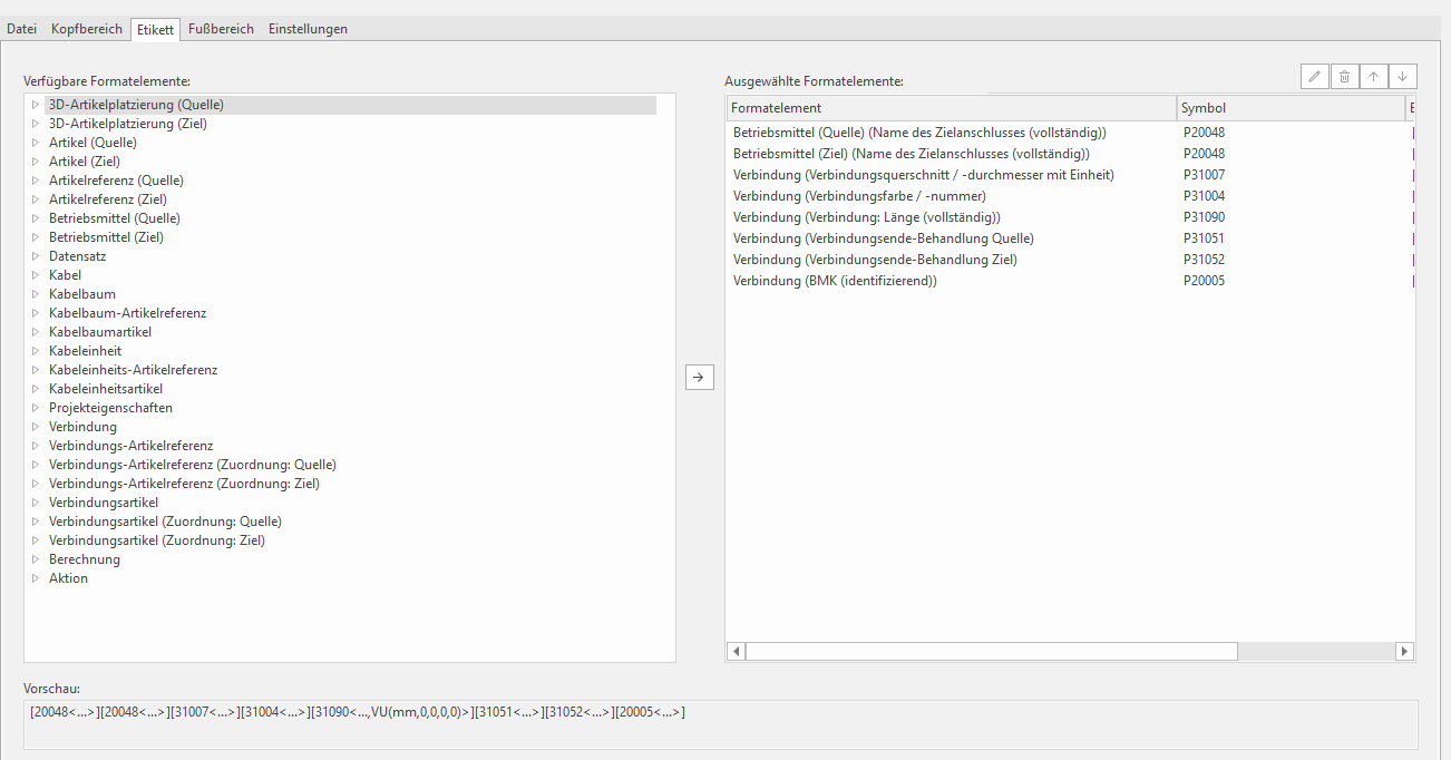

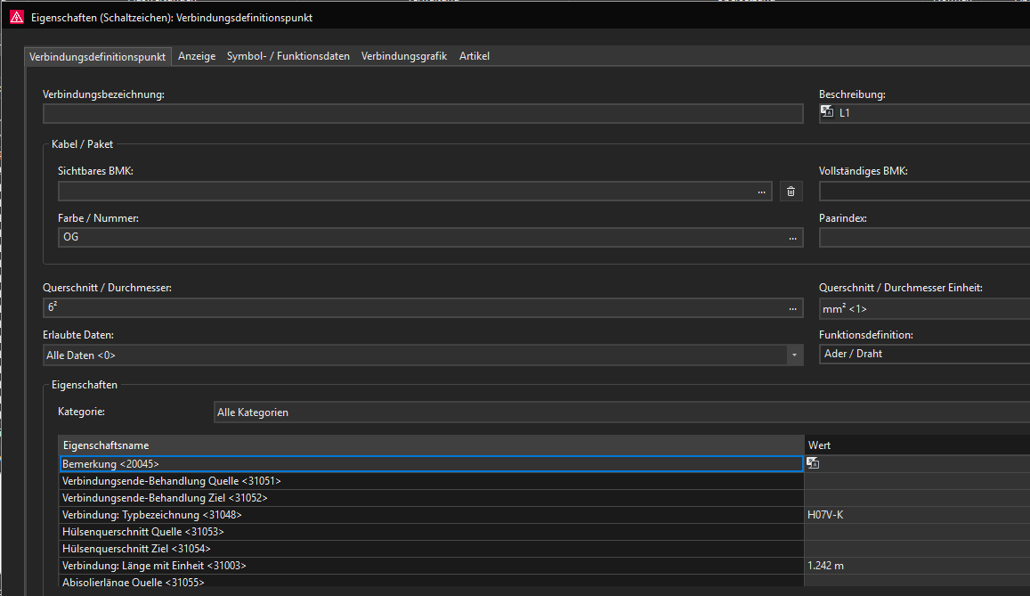

ich möchte alle Verbindungsdefinitionspunkte die ich auf Einzelader Verbindungen abgesetzt habe aus meinem Schaltplan in Form einer z.B. Excel Datei ausgeben.
Anhand der Verbindungsdefinitionspunkte kann die E-Werkstatt dann die Einzeladerlängen ausmessen und eintragen.
Ich habe die Verbindungsdefinitionspunkte ohne Artikel im Schaltplan hinterlegt.
Im Anahng zwei Screenshots wie ich die Verbindungsdefinitionspunkte definiert habe.
Welche Einstellungen muss ich für einen Export durchführen?

Ungefähr so.
Ich Weiß ja nicht, was du alles auf Quelle / Ziel haben möchtest (Einbauort, Anlage etc..)
Die BMK unten brauchst du nicht, da nehme ich nur um nachher in Excel Leitungen zu filtern (zum Beispiel Liycy)
