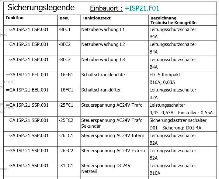

leider komme ich aktuell bei einer Auswertung in EPLAN nicht weiter.
Ich möchte gerne eine Stromkreislegende erzeugen, allerdings ohne vorhandenen Schaltschrankaufbau.
Mir ist bewusst, dass ich alternativ eine Betriebsmittelliste mit entsprechendem Filter auswerten könnte. Ich frage mich jedoch, ob es eine Möglichkeit gibt, eine Legende bzw. stromkreisbezogene Übersicht direkt aus den Pfadfunktionstexten im Stromlaufplan zu erzeugen.
Unter Auswertungen > Erzeugen > Vorlagen ist die Vorlage für die Stromkreislegende vorhanden. Die Auswertung wird jedoch vermutlich nicht erzeugt, weil kein Schaltschrankaufbau vorhanden ist.
Gibt es eine Möglichkeit, die Stromkreislegende trotzdem zu erzeugen, ohne vorher einen Schaltschrankaufbau anzulegen?
Oder ist diese Auswertung grundsätzlich an den Schaltschrankaufbau gebunden?
Vielen Dank im Voraus für eure Unterstützung.

Eine Auswertung "Stromkreislegende" ist mir nicht bekannt und die Schaltschranklegende tut genau das was der Name schon sagt, nämlich die auf einer Montageplatte platzierten Geräte auflisten. Auf den Schaltplan greift diese Auswertung nicht zu.
Ich habe einmal für einen Kunden ein ähnliches Formular entwickelt und habe dabei auf die Artikelstückliste zurückgegriffen, denn dort kann man z. B. zu jedem Sicherungsautomaten einer Verteilung den Funktionstext ausgeben. Wie der Auswertungstyp in Eplan heißt, ob Betriebsmittelliste, Artikelstücakliste oder sonst etwas, ist doch völlig egal, hauptsache das Ergebnis entspricht den Anforderungen.

nein es sind noch keine Artikel vergeben.
Meine Hoffnung war das man eine Schaltschranklegende nur aus den Pfadfunktionstexten (Stromlaufplan) erzeugen kann.
Dann bleibt mir nichts anderes übrig eins aus der Betriebsmittelliste/Filter und selbstgebastelten Formular zu erzeugen.

Ich habe eine Betriebsmittelliste erstellt und dort nach der Funktionsschablone "Schutzeinrichtung" gefiltert.
