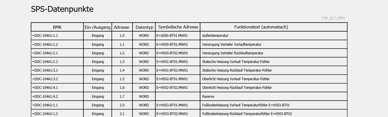

Ich habe ein Formular für eine Datenpunktliste erstellt.
Soweit so gut. Siehe Bild.
Nun würde ich gern noch die Typenbezeichnung der Baugruppe darin eintragen.
Leider habe ich diesbezüglich keinen Eigenschaftstext gefunden.
Habt ihr da vielleicht eine Idee?
Vielen Dank im Voraus

Hallo.
Eine Möglichkeit wäre, die Typenbezeichnung über eine Blockeigenschaft zu holen.
Mit dieser z.B.: "[20064<20201<20416,0,0,0,0,0,0,0,0,de_DE,0,0,0,0,0,0,0,>>]"
Diese könntest du in den Projekteigenschaften hinterlegen, Dadurch würden sie Projektweit, für jeden SPS-Anschluss gelten.
MfG hahellbu

Hallo, nimm doch statt eines F48 ein F19

Vielen Dank noch einmal.
Ich habe es über die Blockeigenschaften lösen könne.
