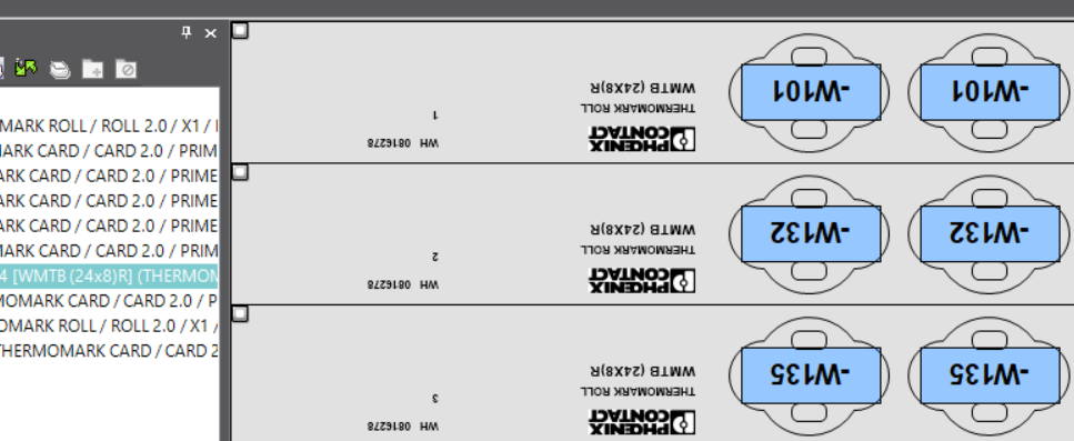

Ich habe heute in einer unbewussten Handlung im Phoenix Contact Marking Programm das Material für Kabelmarker um 180 Grad gedreht.
Das blöde: das im Kontextmenü angebotene Drehen des Materials dreht nur die Einträge, nicht das Material selbst.
Hatte das schon eine(r) von euch und wie bekomme ich es wieder "richtig" hingedreht? Eine Hilfe im Programm habe ich leider vergeblich gesucht und für die angebotene Telemedizin von PhoeCon bräuchte ich erstmal die Freigabe der Admins....

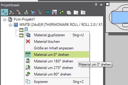

Hey,
Im Projektbaum auf das Matrial rechtsklick, dort gibt es die Auswahl Material drehen.
Gruß Daniel

OMG, diese Software ist ja noch dümmer....
Ich hab mehrfach auf "um 180° drehen" geklickt, aber dass das "um" eigentlich ein "auf" ist, ist kaputt....
Danke für den Denkanstoß!
