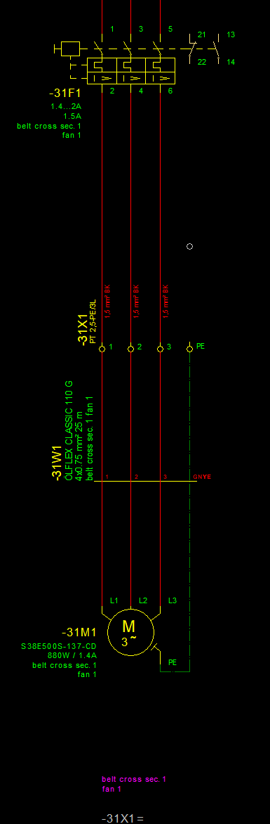

Hallo Forum,
bisher hier konnte ich schon oft Hilfe finden, ohne selber nachzufragen, aber diesmal komme ich einfach nicht weiter.
Ich möchte für einen Pfad für alle beteiligten Bauteile, also MSS, Klemmen, Kabel und Motor den Funktionstext aus dem Pfad übernehmen (um bei vielen Wiederholungen nicht alles manuell anpassen zu müssen).
Das klappt auch soweit, nur bei der Klemmenleistendefinition nicht. Die ist auch im Pfad platziert (unsichtbar).
Ich kann machen, was ich will, aber "Funktionstext (automatisch)" bleibt konsequent leer.
Die Klemmen selber übernehmen den Pfad-Funktionstext, so wie alle anderen Bauteile ... nur die Definition nicht.
Oder funktioniert das so gar nicht?

hallo,
das steht in der hilfe
Klemmenleisten- und Steckerdefinitionen sowie Potenzialanschlüsse werten den Pfad-Funktionstext nicht aus. Es wird nur der manuell eingetragene Funktionstext verwendet.
zu finden unter auswertung von funktionstexten

Oha, danke!
Gerade hab ich ne Support-Anfrage gestellt.
Schade, dass das nicht geht - den Grund dafür sehe ich auch nicht. Aber gut, dann muss ich das eben doch manuell machen.

Du kannst dafür die "Blockeigenschaft: Format (Funktionstext, automatisch) <20545>" verwenden, den Wert "[20321<83<19201,0,0,0,0,0,0,0,0,en_US,0,0,0,0,0,0,0>>]" eintragen und so den Pfadfunktionstext automatisch an die Klemmleistendefinition übertragen.
(Ich habe es gerade allerdings nur in EPLAN P8 2.9 SP1 ausprobiert. Sollte aber auch in allen nachfolgenden Versionen klappen.)

Klasse! Auf dem Weg war ich gerade, hatte aber noch nicht den passenden Wert gefunden.
Besten Dank!
