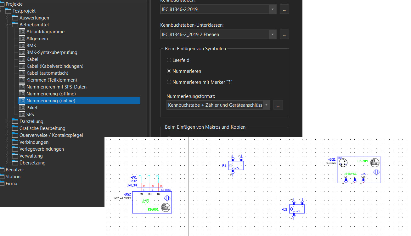

Hallo in die Runde. Ich habe ein Verständnisproblem bei der korrekten Platzierung und Beschriftung von Bauteilen.
Ich habe in den Projekteigenschaften alles für die IEC 81346-2:2019 mit zwei Ebenen eingestellt. Bei manchen Bauteilen
aus dem Einfügezentrum kommen die richtigen Bezeichnungen an das Bauteil, bei anderen wieder nicht. (siehe Screenshot)
Scheint irgendwie wohl an dem Artikel in der Artieklverwaltung zu liegen, doch wo und wie kann ich das so einstellen das es überall passt.
Gruß Bernd

Mach mal das 3-Punkte Menü neben den Unterklassen auf. Dort stehen die Buchstaben welche für ein bestimmtes Symbol vergeben werden.
EN81346-2 PK: "Fühlbare Informationsdarstellung" -> Vibrator

Wenn dort bei einem Symbol, welches du verwendest nur ein Buchstabe hinterlegt ist, dann wird eben nur einer verwendet. Bitte prüfe ob bei allen Symbole 2 Buchstaben hinterlegt sind.

Moin Moin, ja aber die Frage ist wo genau ist das hinterlegt. Wenn ich ein Symbol oder Makro im Schaltplan platziert habe finden ich unter Funktion <20013> BMK:Kennbuchstabe die Zuordnung. Aber in der Artikelverwaltung nicht. Dann wird wahrscheinlich immer das im Symbol oder Makro hiterlegtes BMK beim platzieren dafür übernommen. Keine Ahnung.

Ganz sicher bin ich mir nicht, aber die Kennbuchstaben sind m. W. weder am Artikel noch am Symbol hinterlegt, sondern richten sich nach der Funktionsdefinition, die am Symbol hinterlegt ist. Je nach dem, welche Norm man eingestellt hat (Eigenschaften-Projekt-Betriebsmitte-nummerieren online), wird dann der passende Kennbuchstabe vorgeschlagen.
Dass Eplan 2 Kennbuchstaben vorschlägt, ist mir noch nicht aufgefallen.

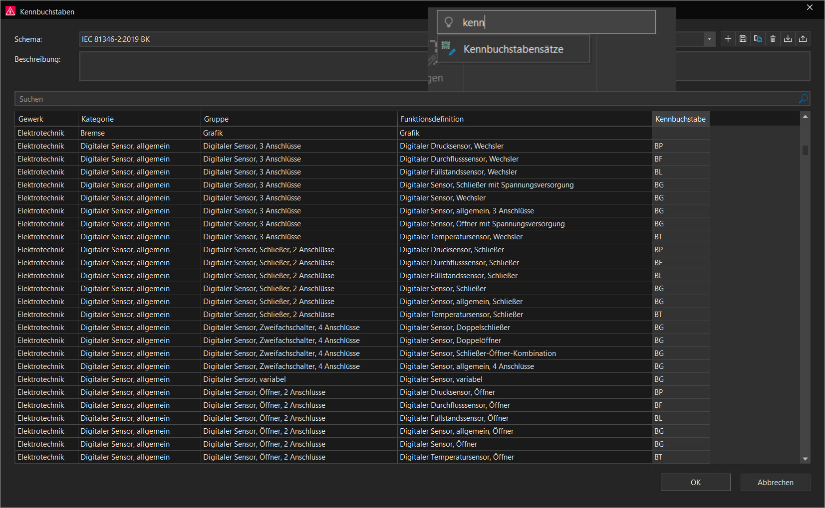

ich habe es gefunden. Wenn man oben bei Befehl suchen "Kennbuchstabensätze" eingibt öffnet sich der Dialog
wo man die Zuordnung bearbeiten kann.

Sobald am Artikel ein Makro eingetragen ist das beim platzieren verwendet wird, wird auch der Kennbuchstabe aus dem Makro verwendet.
Ist der Artikel nur über die Funktionsschablonen definiert, greift beim Platzieren die Kennbuchstabenzuordnung aus dem Schema.
