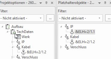

wir haben seit der Umstellung auf Subsciption auch Projects Options zur Verfügung
Ich habe mich in letzter Zeit etwas damit beschäftigt, das Ein/Ausblenden von Bereichen funktioniert gut.
In einigen Beiträgen habe ich gelesen, dass damit auch Änderungen der Wertesätze seitenübergreifend möglich wäre.
Damit komme ich nicht zurecht, wer kann weiterhelfen
siehe hier

das geht im Platzhalterobjekte-Navigator, wenn die PHO auf den verschiedenen Seiten den gleichen Namen haben.

Danke, funktioniert wunderbar
Die Variablen von beiden Seiten werden im übergeordneten Platzhalterobjekt zuzammengefasst.
