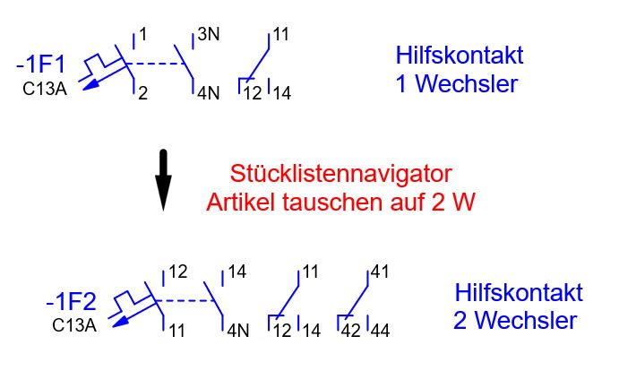

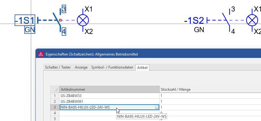

Hallo an alle Beta-Tester
ich habe in einem Projekt mehrere Leuchttaster verwendet
die 3.Artikelnummer ist leider falsch, brauche anstelle 24V-LED eine 230V-LED
Also tausche ich im Stücklisten-Navi mit RMT > Artikel austauschen alle LED
Leider gehen dabei die Anschlussbezeichnungen verloren
Ich habe bereits den Support kontaktiert,
das Problem liegt bei den Funktionsschablonen,
die sind anscheinend bei Version 2027 zwingend erforderlich

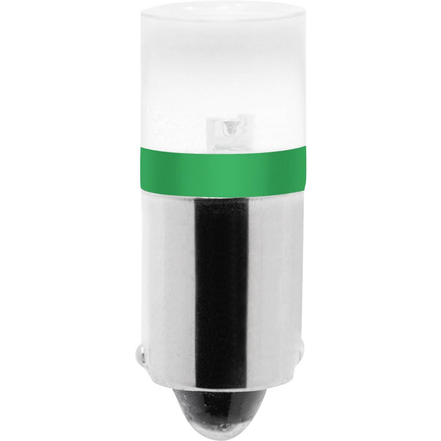

Wie soll denn so eine Funktionsschablone für eine LED mit BA9S-Schraubfassung aussehen, damit keine Anschlussdaten in der neuen Version 2027 verlorengehen?

im Artikelnavi kann ich über mehreren Seiten in einem Rutsch tauschen
@Ditter
die Beta verwende ich bei einer Kopie eines aktuellen Projekts
anbei das Bild nach dem Artikeltausch

jetzt hab ich es nochmal mit Sicherungsautomat und Hilfskontakt versucht
alles korrekt als Artikel mit Funktionsschablone angelegt, leider das gleiche Problem
hatten wir das nicht schon mal vor einigen Jahren ???
Mit dem Eplan-Support ist das nicht so einfach, wir hatten letzte Woche mehrmals kommuniziert
Jetzt brauch ich Unterstützung aus dem Forum, ansonsten bekommen wir eine fehlerhafte Vers_2027
HOC

Endlich konnte ich den Support überzeugen, dass bei RMT > Artikel austauschen ein Bug existiert.
Original erstellt von Ditter:
..Hast du den Artikeltausch auch mit 2026 versucht?..
2026 habe ich nicht in Verwendung, aber jetzt musste ich feststellen, das Problem existierte bereits in der Vers.2025
die 2.9 konnte Artikel korrekt tauschen

Mit dem Schutzschalter und dem Hilfskontakt als Zubehör konnte ich den Support jetzt überzeugen, dass sich Eplan hier falsch verhält.
Wenn dieser Bug nicht behebbar sein sollte, dann muss der Menüeintrag "Artikel tauschen .." zumindest aus dem Kontextmenü entfernt werden.

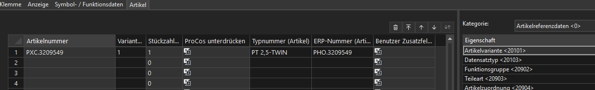

Artikelreferenzdaten.mp4
Hallo, wie gefallen euch die Artikelreferenzdaten?
250 Einträge ohne Filter- bzw. Sortiermöglichkeiten
Wir benötigen davon max 5-8 Stück, einige davon ziemlich am Anfang und ein paar ganz unten
Da sind sorgar meine 32"-Monitore zu klein, also ständiges Scrollen erforderlich.

Servus,
wg. Problem mit scrollen:
Ich für meinen Teil hab mein Lieblings-Zusatzfeld oben links in die Tabelle gepackt ("Darstellung konfigurieren")
Gruß Werner

Hallo Werner,
dies geht aber nur beschränkt,
sobald du mehrere Felder in die Tabelle packts leidet die Performance
und ein Aktualisierungsproblem (Anzeige) entsteht auch dadurch
