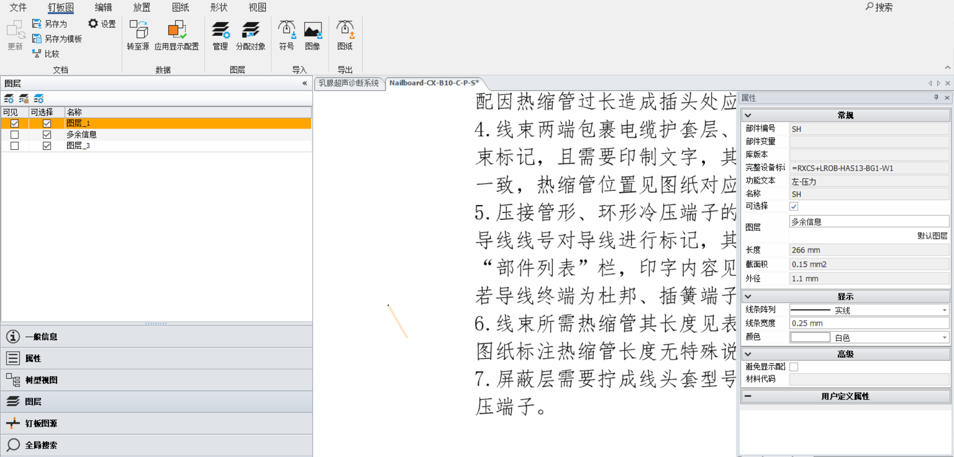

Wenn bei der Nagelbrettzeichnung in EPLAN Hpd Kabel mit einer Schirmung versehen sind und diese Schirmung als Pig‑Tail an Anschlussklemmen oder Steckverbinder angeschlossen wird, lässt sich die Schirmung nicht über Ebene/Layer ausblenden.
Ich halte dies für einen Programmfehler (Bug). Der Fehler ist auch in der Version 2025 U6 noch nicht behoben.

kannst vielleicht ein Bild hier hochladen.
Unter Eplan im Zusammenhang mit Nagelbrettzeichnung kann ich mir nicht viel vorstellen.

Guten Tag, meine vorherige Erklärung war unvollständig. Ich ergänze wie folgt:
Genauer gesagt verwende ich die Software EPLAN Harness proD 2025 Studio, nicht EPLAN P8.Es handelt sich um eine Nagelbrettzeichnung eines Kabelbaums, bei dem die Schirmung eines Kabels als Pig‑Tail an einen Steckverbinder angeschlossen ist.
Ich habe versucht, das Kabel über die Ebene auszublenden, stellte jedoch fest, dass die Schirmung nicht durch die Ebene gesteuert werden kann.Im Bild ist die Schirmung hervorgehoben – ich habe sie bereits einer unsichtbaren Ebene zugewiesen.

Cooles Bild 😭

Cooles Bild - mehr kann ich dazu auch nicht sagen

Der sichtbare chinesische Text lautet (sinngemäß übersetzt):
4. Die beiden Enden des Kabelbaums müssen mit Kabelschutzschläuchen ummantelt werden, mit Bündelmarkierungen versehen sein und es ist ein Aufdruck erforderlich. Der Inhalt muss übereinstimmen. Die Position der Schrumpfschläuche siehe entsprechende Zeichnung.
5. Bei Crimpverbindungen (Rohrform, Ringkabelschuhe etc.) müssen die Leiter entsprechend ihrer Leitungsnummer gekennzeichnet werden. Die Inhalte entsprechen der Spalte „Bauteilliste“.
Falls die Leiterenden als Steck- oder Federklemmen ausgeführt sind, gelten entsprechende Kennzeichnungsvorgaben.
6. Die benötigte Länge der Schrumpfschläuche für den Kabelbaum ist der Tabelle zu entnehmen. Wenn in der Zeichnung nichts Besonderes angegeben ist, gilt die dort angegebene Standardlänge.
7. Die Schirmung muss entsprechend dem Kabelschuh-/Steckertyp verarbeitet bzw. angepresst werden.
Ein Lösungsversuch:
Bei Harness proD kann es gut sein, dass die Schirmung in der Nagelbrettzeichnung nicht sauber über Ebenen/Layer, aber eventuell über Objekt-/Darstellungsfilter oder Ausgabeoptionen steuerbar ist.
Wenn die Schirmung in der Nagelbrettzeichnung als eigenes Auswerte-/Darstellungsobjekt erzeugt wird, greift die Ebenensteuerung evtl. nicht zuverlässig. Ein Filter auf Objekttyp, Kabel-/Schirm-Eigenschaft oder Darstellungsart könnte daher eher funktionieren als das Ausblenden über Layer.
Falls auch ein Filter die Schirmung nicht ausblendet, wäre das ein gutes Indiz für einen Programmfehler in der Nagelbrettausgabe.

Haha, ich glaube, du meinst die technischen Anforderungen für die Kabelbaumzeichnungen. Hier sind die PDF-Dateien, die ich für andere Kabelbaumtypen erstellt habe. Ich wünsche mir, dass Hpd in Zukunft eine solche Funktion hat, um die technischen Anforderungen in einer Bibliothek oder einer Konfigurationsdatei zu speichern. Dann kann man bei der zukünftigen Zeichnungserstellung die technischen Anforderungen direkt aufrufen, ohne sie jedes Mal wieder kopieren und einfügen zu müssen.
