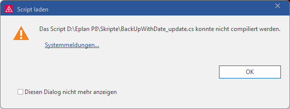

Hallo, gibt es das Script "Backupwithdate" für die neuen Eplan-Platformen 2025,2026? Ich hatte es für die 2.. Versionen benutzt.

das Skript, welches ich unter diesem Namen kenne, sollte auch unter den aktuellen Plattformen funktionieren.

Danke für deine schnelle Antwort! Bei mir kommt beim Script laden die Meldung: Kann nicht compiliert werden, ich glaube es liegt an dem neuen Ribbon-Menu

Die Version die mir vorliegt funktioniert.
Lade dein Skript hier hoch, dann kann ich es mir anschauen.

ich habe das Skript angepasst, der Menüpunkt wird im Tab "Start" angezeigt.

Hallo Frank, jetzt funktioniert es!
Vielen Dank für deine schnelle Hilfe!
