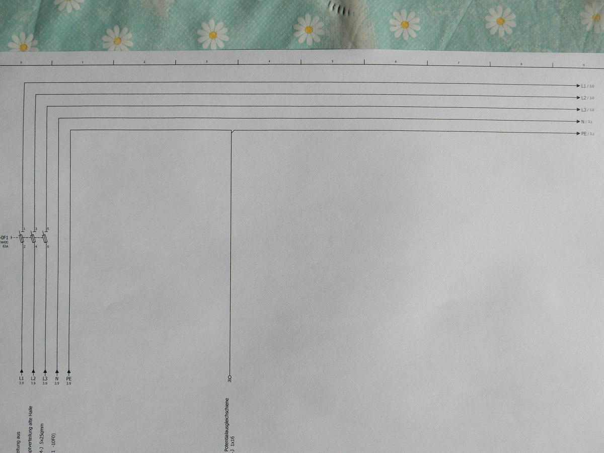

Ich habe hier jetzt leider ein neues kleines Problem.
Stromlaufpläne sind fertig gezeichnet, aber leider werden die Querverweise an den Abbruchstellen falsch angezeigt.
Die Stompfade L1-L3,N und PE kommen von links nach rechts.
Auf dem nächsten Blatt genau so. Leider werden vom 1.Blatt zum 2.Blatt keine übergreifenden Querverweise angezeigt.
Frage jetzt: WARUM??????
Was habe ich jetzt schon wieder falsch gemacht.
Da geht monatelang alles sauber und dann plötzlich das.

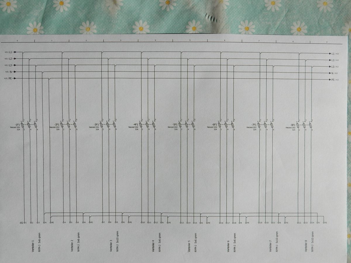

bei deinem ERSTEN blatt nur rechts die abbruchstellen platzieren.
bei deinem LETZTEN blatt nur links.

das Wichtigste nannte der Hans schon. Erstes und letztes Blatt jeweils nur einen Ltg-QVW (also Bl. 1 bis Bl. n). Gut zu kontrollieren im Abbruchstellennavigator.

Die Querverweise an den Abbruchstellen werden doch automatisch erstellt. Ich setzte nur die Abbruchstellen.
L1 fängt links bei 1 an und geht dann bis ganz rechts wo 8 steht.
Der Querverweis heisst links 1.8 und rechts 1.1. Der macht keinen Querverweis auf Blatt 2.
Der läuft im Kreis auf Blatt 1.
Hoffe, das war verständlich.
Habe ich da die falschen Abbruchstellen eingefügt? Ich glaube, ich brauche Urlaub und Ruhe.

Auf dem Blatt, wo das Potenzial entsteht, also bei dir anscheinend Seite 1, darf je Potenzial nur EINE Abbruchstelle sein, und zwar die, die zu einer der Folgeseiten verweist.

Bild 1: entferne die Abbruchstellen bei der Einspeisung
und platziere dafür Eingangsklemmen oder zeichne den Hauptverteiler mit Abgangssicherung

alternativ vielleicht einfach zum Test die Zuleitung 0L1... nennen, ginge am raschesten, weil ja Zeit Geld ist. Ich benenne leistung nach dem Trenner gerne 1L1, 1L2...

Leute ihr seid Spitze. Ich habe da jetzt Eingangsklemmen gesetzt und siehe da, die Querverweise passen. Jetzt ist alles gut.
