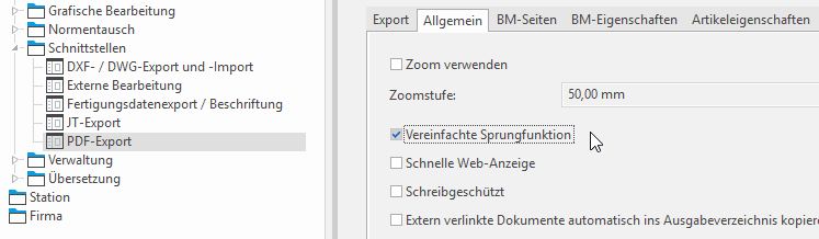

ich möchte ein schlankes PDF generieren und habe bereits Vereinfachte Sprungfunktion aktiviert
die Sprungfunktion bei Gerätekästen und DIN-Kästen nervt trotzdem, gibt es keine Möglichkeit diese zu reduzieren?
die Lesezeichen im Seitenbaum müssen schon bleiben, ansonsten hätte ich eh schon ein PDF gedruckt.

Danke Werner,
dieser LINK hat mir sehr geholfen
in Bild 3 muss der Haken gesetzt sein bei Betriebsmittel-Seiten erzeugen, ansonsten funktionieren die unteren Optionen nicht korrekt.
Ich hatte alle 4 Haken in diesem Register BM-Seiten deaktiviert und dachte, alles abwählen ist am einfachsten
Somit wurden die Verweise trotzdem erzeugt (Version 2025)
