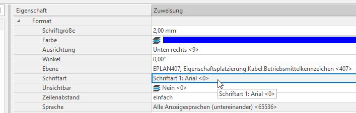

Hallo, betrifft Version 2025
die Eigenschaften in den Betriebsmittel kann man rasch ändern,
indem man die Zahl der eckigen Klammer in das Feld eingibt
z.B: ändere ich gerne die Ausrichtung auf Mitte zentriert <5>
bei der Schriftart musste ich jetzt feststellen, hier funktioniert es anders, die Zahl 2 ändert die Schriftart 2
kann das jemand bestätigen?
