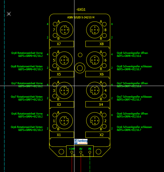

mich würde mal eure Meinung bzw. euer Vorgehen beim planen von passiven Verteilern interessieren.
Ich hadere gerade mit mir selbst, wie ich denn die 0V eines Verteilers belegen soll.

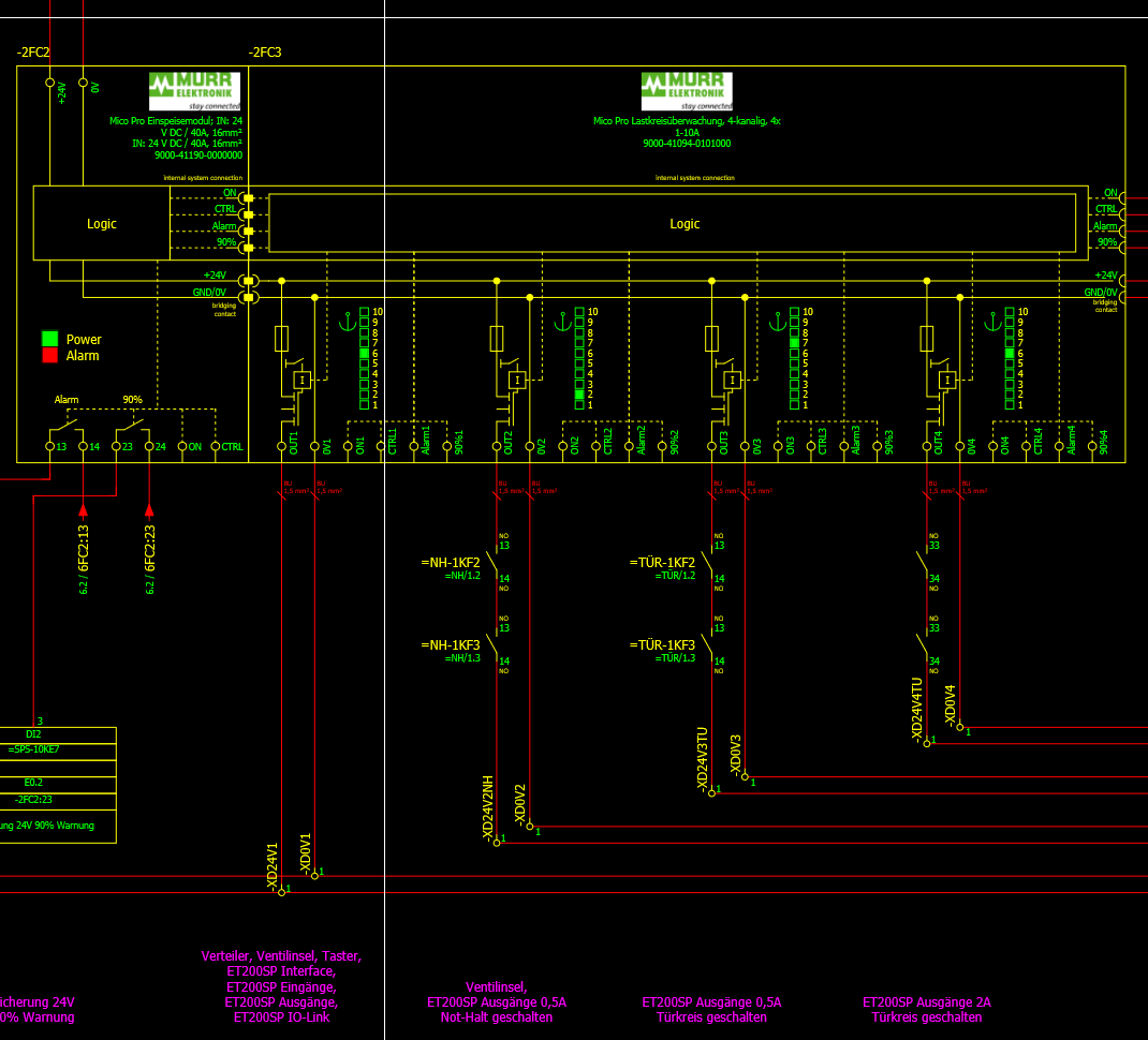

Es sieht bei mir gerade so aus, dass ich mehrere Murr MicoPro Sicherungen hab.
Dann habe ich einen passiven Verteiler auf dem Sensoren und Hydraulikventile angeschlossen sind.
Die SPS-Eingänge auf denen die Sensoren angeschlossen sind wird von XD24V1/XD0V1 versorgt. Steckplätze 1,3,5.
Die SPS-Ausgänge für die Hydraulikventile werden von XD24V4/XD0V4 versorgt. Steckplätze 2,4,6.
Wenn ich jetzt die Versorgung vom Verteiler z.B. auf XD24V1/XD0V1 anschließe würde ja der eher höhere Strom
der Ventile über XD0V1 abfließen. Dadurch hätte ich ja auf dem Draht der von der Verteilklemme XD0V1 zur Sicherung
geht, auch die Strombelastung von den SPS-Ausgängen die von XD24V4 versorgt sind drauf. Irgendwie sehe ich das
kritisch.
Tendenziell würde ich den Verteiler+ auf XD24V1 anschließen um die Sensoren zu versorgen, und den Verteiler- auf den XD0V4 wie den SPS-Ausgang der Hydraulikventile.
Dadurch würden die Sensoren zwar auf einem anderen 0V liegen, was aber bei dem geringen Strom der Sensoren zu
vernachlässigen wäre, denke ich.
Wie macht ihr das denn bei euch? Seht ihr das weniger kritsch als ich? Oder spinn ich einfach grad nur?
