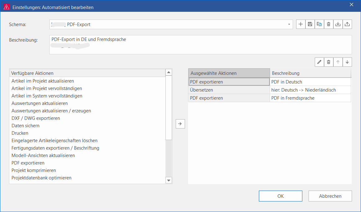

Servus bayernand!
Wie bringe ich dem "automatisiert bearbeiten" bei, dass ein PDF-Export in Deutsch und anschließend ein PDF-Export in z.B. Niederländisch (aktuell bei uns) durchgeführt wird, ohne in den Projekt-Einstellungen was umstellen zu müssen.
Es sollen dann 2 PDF-Dateien "Projektname_DE.pdf" und "Projektname_NL.pdf" im DOC-Verzeichnis abgelegt werden.
Vielen Dank für Info´s

im Bereich Automatisiert bearbeiten
kannst Du die PDF-Ausgabe anwählen.
Dann öffnet sich ein Dialog, bei dem Du
in der Zeile "PDF-Datei" über rechte Maus "Pfadvariable auswählen" die entsprechende Projekteigenschaft z.B. "Projektname" auswählst:
$(PROJPROP_10000) den Rest schreibst Du händisch dazu "_DE.pdf"
ergibt "$(PROJPROP_10000)_DE.pdf" als PDF-Datei
(Bitte ohne Anführungszeichnen kopieren).
Die Sprache setzt Du unten in den Einstellungen > Ausgabesprache mittels Alternative Sprachen kannst Du Deutsch auswählen.
Dann das gleiche noch einmal für die 2te Ausgabe: Holländisch.
LG, Ralph Wagner

erstellt am: 15. Apr. 2026 09:41    Editieren oder löschen Sie diesen Beitrag!  <-- editieren / zitieren -->   Antwort mit Zitat in Fett Antwort mit kursivem Zitat    Unities abgeben: 1 Unity (wenig hilfreich, aber dennoch)2 Unities3 Unities4 Unities5 Unities6 Unities7 Unities8 Unities9 Unities10 Unities
Servus, Ralph!
Danke, hab ich jetzt ausprobiert, der Fremdsprachen-Export funktioniert aber erst, wenn ich in den Projekteinstellungen die Fremdsprache als Anzeigesprache eingestellt habe. Dann allerdings bei beiden abgespeicherten Schemata, unabhängig von dieser Einstellung.
Wo ist der Haken?

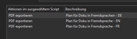

2026-04-1511_15_55-EplanElectricP82026Update1-__automation_..._Projekte_2023_HYD_001_Vorlage.jpg
Guten Morgen Ralph,
ich hab ein Schema zum Export für 3 Sprachen gemacht.
3 x PDF exportieren als Aktion erstellt.
Unterscheiden sich durch wie von Dir beschrieben im Dateinamen mit Sprachkürzel --> funktioniert !
Wenn ich jedoch in jeder Aktion - die Sprache einstellen möchte - ist diese bei allen drei Aktionen gleich.
Anbei Screenshots - egal welche Sprache ich einstelle - ist danach bei den beiden anderen Aktionen gleich
Resume : Es kommen drei PDF-Dateien mit der "Alternativsprache gewählt" heraus.
Wo ist mein Fehler ???
F.S.

erstellt am: 15. Apr. 2026 13:32    Editieren oder löschen Sie diesen Beitrag!  <-- editieren / zitieren -->   Antwort mit Zitat in Fett Antwort mit kursivem Zitat    Unities abgeben: 1 Unity (wenig hilfreich, aber dennoch)2 Unities3 Unities4 Unities5 Unities6 Unities7 Unities8 Unities9 Unities10 Unities Nur für grsepp 10 Unities + Antwort hilfreich
das Problem ist das EPLAN die Ausgabesprachen nicht im PDF-Export-Schema speichert.
Die einzige Lösung die es hier gibt ist es das Skript welches EPLAN für  Automatisiert Bearbeiten erzeugt zu ergänzen. Jedoch muss man bedenken das hier Änderungen über den Dialog diese Ergänzungen wieder löschen würden.
Die Ergänzung die zu machen wären, sind bei jeder export Action im Skript folgende Zeile hinzufügen:
context1.AddParameter("language","en_EN");
hier muss die Nummer von contex1... entsprechend angepasst werden und die Kennung für die Sprache muss richtig gestellt werden.
grüße
FrankS

erstellt am: 16. Apr. 2026 13:07    Editieren oder löschen Sie diesen Beitrag!  <-- editieren / zitieren -->   Antwort mit Zitat in Fett Antwort mit kursivem Zitat    Unities abgeben: 1 Unity (wenig hilfreich, aber dennoch)2 Unities3 Unities4 Unities5 Unities6 Unities7 Unities8 Unities9 Unities10 Unities
Support hat heute geantwortet:
Aktuell gibt es keine Möglichkeit direkt aus der Oberfläche heraus im "Automatisisert bearbeiten" die Ausgabesprache beim PDF-Export zu beeinflussen.
Es wird immer die Anzeigesprache ausgegeben.
Dann muss beim Projektabschluss weiterhin erst die Anzeigesprache umgestellt werden und dann ein "Fremdsprachen-Export" angestoßen werden.

erstellt am: 16. Apr. 2026 13:15    Editieren oder löschen Sie diesen Beitrag!  <-- editieren / zitieren -->   Antwort mit Zitat in Fett Antwort mit kursivem Zitat    Unities abgeben: 1 Unity (wenig hilfreich, aber dennoch)2 Unities3 Unities4 Unities5 Unities6 Unities7 Unities8 Unities9 Unities10 Unities Nur für grsepp 10 Unities + Antwort hilfreich
Gute Nachrichten - bei mir läuft es mit drei Sprachen jetzt problemlos.
3 x PDF-Export erstellt und wie Frank beschrieben hat - einen Parameter mit der Sprache hinzugefügt.
Auf einen Klick im "Automatisiert bearbeiten" erstellt er mit unseren Dokuplan in drei Sprachen mit passenden Dateinamen.
Jetzt muss ich es nur noch hinbekommen mit dem Aufruf übers Menüband (Aufruf Skript) - dann wären das 100%.
Vielen Dank an Ralph und Frank für die Unterstützung !!!

erstellt am: 16. Apr. 2026 15:37    Editieren oder löschen Sie diesen Beitrag!  <-- editieren / zitieren -->   Antwort mit Zitat in Fett Antwort mit kursivem Zitat    Unities abgeben: 1 Unity (wenig hilfreich, aber dennoch)2 Unities3 Unities4 Unities5 Unities6 Unities7 Unities8 Unities9 Unities10 Unities Nur für grsepp 10 Unities + Antwort hilfreich
Folgenden Befehl im Ribbon eintragen:
XAPRunScriptAction /Scheme:Standard
grüße
FrankS
