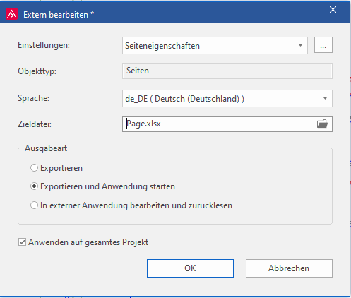

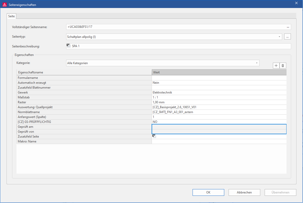

Ich erkenne folgendes Problem. Ich möchte "Geprüft" am/von (über die Seiteneigenschaften) eintragen ohne "Geändert" am/von zu ändern. Ist das möglich und wenn ja, wie?

am ehesten mit export in seitenmakro und im editor ändern und wieder einlesen

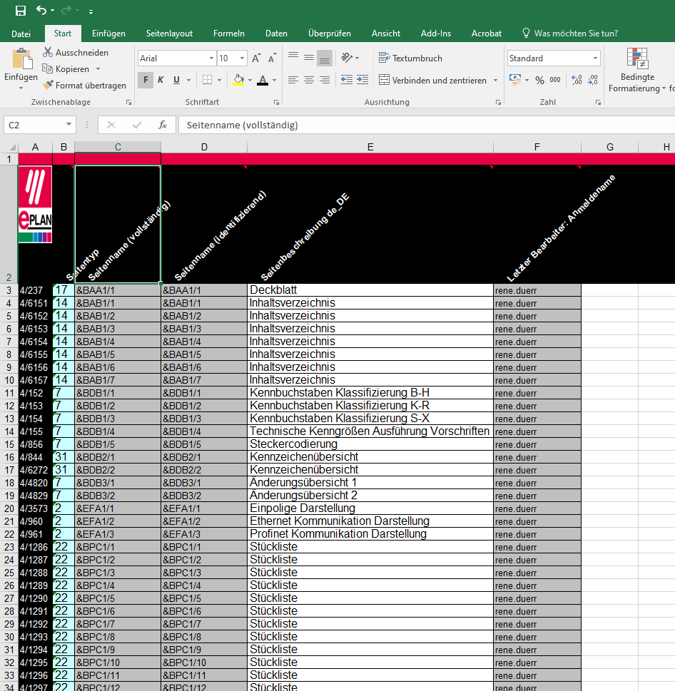

OK! Ich habe das Exportiert und in Excel öffnen lassen. Kann ich in Spalte F dann den Namen des Prüfers eintragen und kann ich davon ausgehen , dass das Datum des Prüfers nun das Aktuelle ist und das des Bearbeiters auf den Standbleibt, das es vorher hatte?

das ist ja extern bearbeiten.
das meinte ich nicht sondern seitenmakro. das wird dann eine textdatei.

.. Ich möchte "Geprüft" am/von (über die Seiteneigenschaften) eintragen ..
du willst wirklich jede Seite mit einem Prüfvermerk versehen?
Ich nutze dafür die Projekteigenschaften, einmal prüfen für den ganzen Plan muss doch ausreichen sein
Das auf deinem Screenshot dürften die entsprechenden Eigenschaftsfelder aus der Revisionsverwaltung sein.
