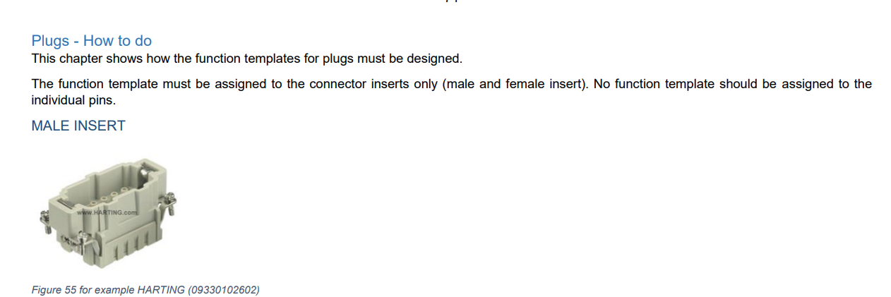

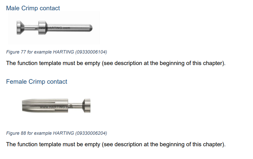

Das ist eine Frage zum EPLAN Data Standard.Im Kapitel Specific data fields for Plugs lautet die Beschreibung für männliche Crimpkontakte und weibliche Crimpkontakte wie folgt:
The function template must be empty (see description at the beginning of this chapter).
Zusätzlich steht im Kapitel Plugs - How to do:
This chapter shows how the function templates for plugs must be designed.The function template must be assigned to the connector inserts only (male and female insert). No function template should be assigned to the individual pins.
Wenn ich in HPD jedoch keine Funktionsvorlage für männliche und weibliche Crimpkontakte hinterlege, erscheint eine Fehlermeldung in der EPLAN Harness proD-Bibliothek.Ich möchte euch fragen, wie ihr dieses Problem löst? Bei mir funktioniert es nur, wenn ich den Kontakten trotzdem eine Funktionsvorlage zuweise.

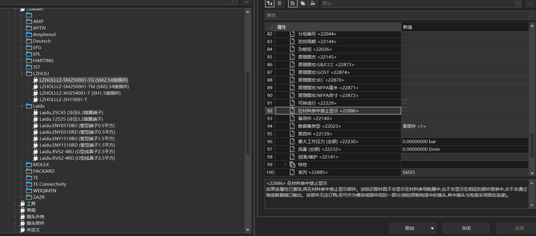

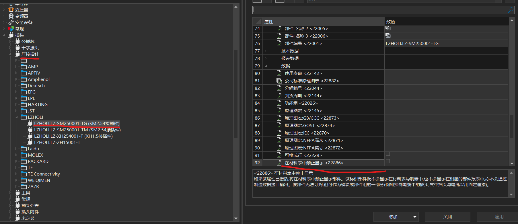

Ich weise den Kontakten keine separaten Informationen zu, sondern teile stattdessen den Steckerdefinitionen Bauteile zu. Diese Arbeit erfolgt im Elektrotechnik-Modul von EPLAN Electric P8, beispielsweise beim Anlegen von Kabelbäumen.
Bei männlichen und weiblichen Crimpkontakten überträgt die von HPD für P8 bereitgestellte Schnittstelle die Bauteilinformationen automatisch an die Verbindungsdefinitionspunkte.Voraussetzung dafür ist jedoch, dass männliche und weibliche Crimpkontakte zwingend über eine Funktionsvorlage verfügen müssen.
Drittens geht es um die Einstellung Suppress in bill of materials #22886:Wird diese Option in P8 aktiviert, wird die Einstellung mit der EPLAN Harness proD 2025 Library synchronisiert. Dadurch können im Kabelbaum-Nagelbodenplan keine Bauteilmengen angezeigt werden.
Meine Auffassung ist, dass im Kabelbaummodul von P8 die Bauteilzusammensetzung nicht dargestellt werden muss, während in Harness proD die Bauteilinformationen vollständig vorliegen müssen.Handelt es sich hierbei um einen Software-Bug?
