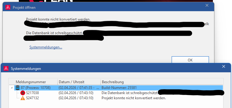

ich habe auf meinem neuen Laptop nur P8 2026 installiert.
Für eine Erweiterung will ich an einen Schaltplan ran, der mit 2025 erstellt wurde.
Üblicherweise werde ich gefragt, dass der alte Schaltplan nicht aktuell sei und ich diesen hochziehen möchte.
Wenn ich das bejahe, bekomme ich allerdings die Fehlermeldung S217038 "Die Datenbank ist schreibgeschützt.", was bei einem revisionierten und abgeschlossenen Projekt ja auch normal ist.
Ich meine das war in den vorherigen Versionen kein Problem, aber hier komme ich gerade nicht weiter.
Der Weg, die Dateiendung des Projekts von .elr auf .ell zu ändern hat mir leider nicht weitergeholfen. Wie gehe ich denn jetzt mit diesem Problem um und wie komme ich an das Projekt mit Eplan 2026 ran?

ell? sollte das nicht elk sein?

Hallo Sebi83,
die Umbenennung der Dateiendung hat nur bis Version 2.7 ? funktioniert,
dann hat Eplan hier einen Riegel vorgeschoben.
Ich denke, du hast eher ein Problem bei Schreibrechte,
bist hoffentlich eh als Admin unterwegs

@HOC
Danke für die Antwort.
Nein leider ist mein Konto nicht mehr Admin, da die EDV das neuerdings so beschlossen hat.
Nachdem ich jetzt unsere EDV genervt habe, haben wir es mit einem Admin Konto ausprobiert und es geht leider auch nicht, gleiche Fehlermeldung.
Leider bei meinen Kollegen dieselbe Situation.
Ich schiebe das jetzt in den Support und höre mal was die sagen. Ob das jetzt am Status schreibgeschützt oder etwas anderem liegt.
@cad_hans
ell und elk war IMHO normales Projekt und Projekt mit Revisionierung.
Die Revisionierung ist uns tatsächlich wichtig.

Kann auch an zu langer Pfadlänge liegen usw.
Kann viele Ursachen haben...
