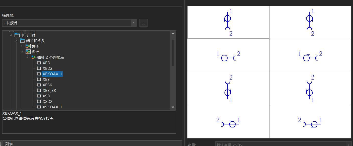

Im Symbol XBKOAX_1 aus EPLAN 8 handelt es sich um einen Koaxialstecker (Steckerseite).Ich möchte wissen, ob jemand diesen Stecker bereits verwendet hat und wie er mit der Abschirmung des Koaxialkabels verbunden wird.

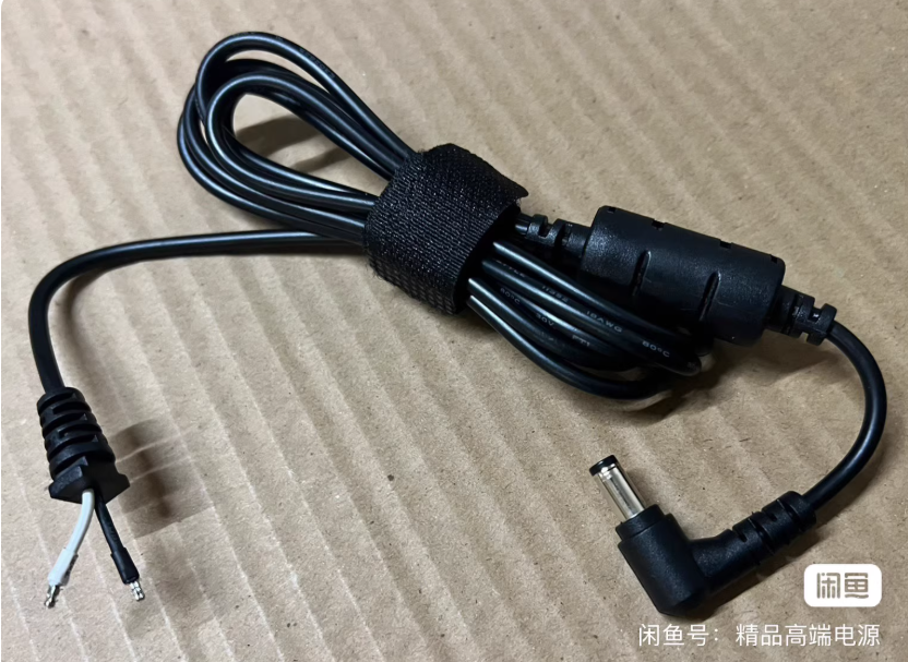

Hier ist meine Zeichnung des Kabelbaums mit einem 5525-Stecker, aber ich kann nicht bestätigen, ob die Verbindung der Abschirmung zum Stecker korrekt ist.

Das Foto klärt die Situation vollständig.
Realität dieses Kabels (entscheidend)
Das ist kein Koaxialkabel.
Du hast hier:
  • DC-Hohlstecker (5525 / 5.5×2.5 mm)
  • 2-adrige Leitung
  • innen: zwei isolierte Leiter (weiß + schwarz)
  • zusätzlich: Ferritkern zur EMV-Dämpfung
=> Es gibt keinen klassischen Koax-Schirm.

Beim DC-Stecker gilt:
  • Innenkontakt (Pin) => + (V1+)
  • Außenkontakt (Hülse) => - (V1- / GND)
Und wichtig:
  • Die Außenhülse ist kein Schirm im Koax-Sinn
  • sondern ein normaler Leiterkontakt
Bewertung deiner bisherigen Zeichnung
Deine Verschaltung:
  • Pin 1 => V1+ ✔
  • Pin 2 => V1- ✔
=> Das ist korrekt – aber nur für dieses Kabel.
Warum XBKOAX_1 hier falsch ist
XBKOAX_1 modelliert:
  • Koax (HF, Schirm, Gehäusekontakt)
Dein Bauteil ist aber:
  • DC-Steckverbinder (2-polig)
=> falsches Symbol = falsche Semantik
Saubere Lösung
Verwenden:
  • 2-poligen Stecker, z. B.:
  • Geräteanschluss 2-polig
  • oder ein spezifisches Symbol für DC-Barrel-Stecker

Einordnung des Ferrits
Der Ferrit:
  • ist keine elektrische Verbindung
  • dient nur der EMV-Dämpfung
=> wird in EPLAN normalerweise:
  • gar nicht dargestellt
  • oder als Zubehör / passives Element
Kurzfazit
  • Dein reales Kabel: 2-adrig => korrekt gezeichnet
  • Dein Symbol: Koax => falsch gewählt
=> Lösung:
Symbol ändern, nicht die Verdrahtung.

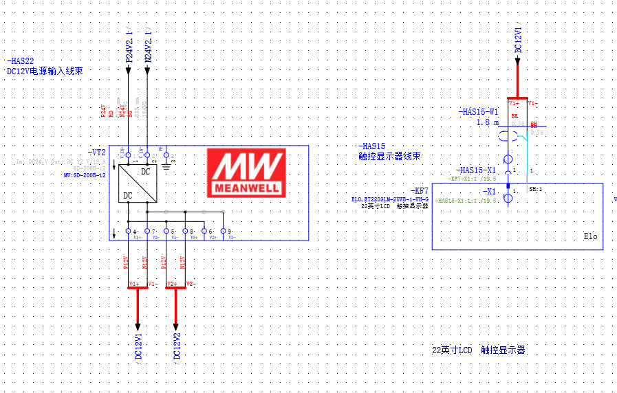

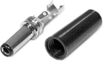

Wenn es sich bei diesem DC-Hohlstecker (5525 / 5,5 × 2,5 mm) um den in Bild 3 dargestellten Typ handelt und die Abschirmung des Koaxialkabels mit dem metallischen Gehäuse des Steckers verbunden ist, fungiert das Gehäuse des Steckers ebenfalls als Aktiver Leiter (Live Conductor).Ich habe diesen 5525-Stecker-Kabelbaum zerlegt. Die Verarbeitung auf der anderen Seite des Kabelbaums lasse ich kurz beschreiben: Der weiße Bereich im Bild zeigt, dass die Isolierschale abgezogen wurde. Anschließend wurde die freigelegte Abschirmung zu einem Zopf verzwirnt, mit einem Schrumpfschlauch umschlossen und aufgeschrumpft, bevor ein Kabelschuh aufgecrimpt wurde.Gelten die von Ihnen genannten Bedingungen für diesen Anwendungsfall?Es gibt verschiedene Ausführungen des 5525-Stecker-Kabelbaums; ich verstehe, dass Sie den in Bild 2 gezeigten Typ meinen.

Ja, für diesen Anwendungsfall gelten die genannten Bedingungen: Wenn es sich um den in Bild 3 gezeigten 5,5/2,5-mm-DC-Hohlstecker handelt und die freigelegte Abschirmung des Kabels elektrisch mit dem metallischen Außengehäuse des Steckers verbunden ist, dann ist dieses Gehäuse nicht nur mechanischer Mantel oder „Schirm“ im koaxialen Sinn, sondern fungiert als normaler aktiver Leiter bzw. Rückleiter; der Aufbau ist damit funktional als zweipolige DC-Leitung und nicht als klassisches Koaxialkabel mit separatem Schirm zu bewerten, auch wenn die Leitung konstruktiv mit Geflecht, Schrumpfschlauch und vercrimptem Kabelschuh ausgeführt ist.

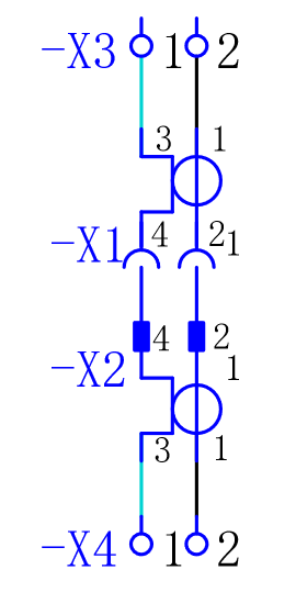

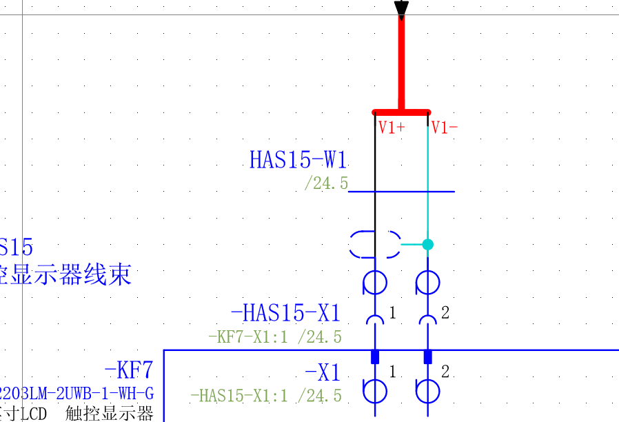

Ich habe die Zeichnungsmethode für Koaxialkabel übernommen, die in dem Beitrag „Thema: Koax Symbol mit Schirmanschluss gesucht“ von Moderator ralfm vorgeschlagen wurde. Hier ist der Original-Link:https://ww3.cad.de/foren/ubb/Forum467/HTML/012385.shtml
[Diese Nachricht wurde von daodao1997 am 13. Apr. 2026 editiert.]

erstellt am: 13. Apr. 2026 22:35    Editieren oder löschen Sie diesen Beitrag!  <-- editieren / zitieren -->   Antwort mit Zitat in Fett Antwort mit kursivem Zitat    Unities abgeben: 1 Unity (wenig hilfreich, aber dennoch)2 Unities3 Unities4 Unities5 Unities6 Unities7 Unities8 Unities9 Unities10 Unities Nur für daodao1997 10 Unities + Antwort hilfreich
meiner Meinung nach, sauber gelöst.
