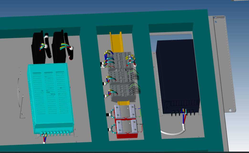

Ich arbeite mit EPLAN Harness proD (HPD):
Ich weise dem Draht A den Kabelbaum HB-01 zu.

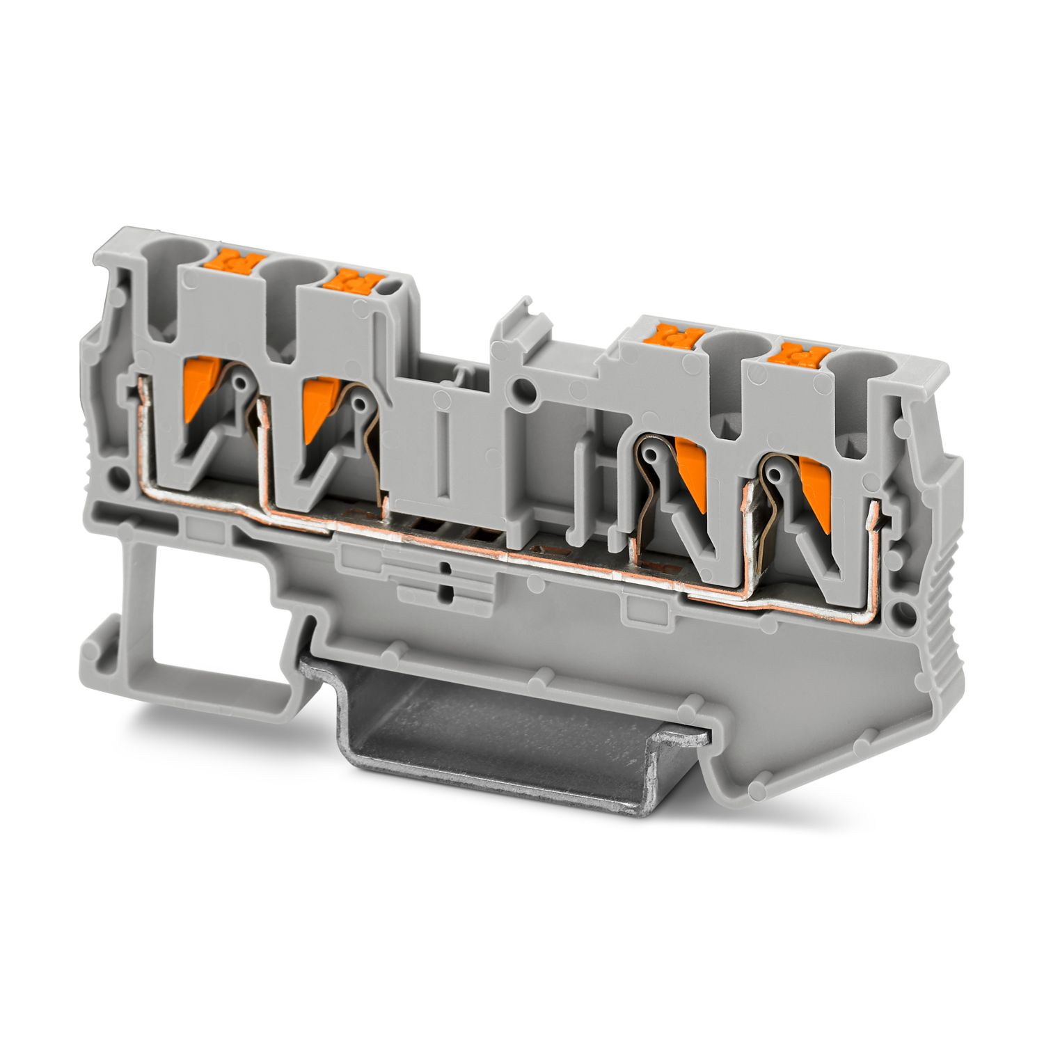

Draht A ist an eine Durchgangsklemme Terminal X1.1 angeschlossen (diese Klemme hat vier Anschlussstellen mit gleichem Potenzial, siehe beigefügte Abbildung).
An der Terminal X1.1 sind zusätzlich noch Draht B und Draht C angeschlossen.
Dadurch werden Draht B und Draht C automatisch ebenfalls dem Kabelbaum HB-01 zugeordnet.
Ich habe festgestellt, dass dieses Problem scheinbar unlösbar ist: Innerhalb eines gemeinsamen Arbeitsbereichs lassen sich den einzelnen an dieser Klemme angeschlossenen Drähten keine unterschiedlichen Kabelbäume zuweisen.

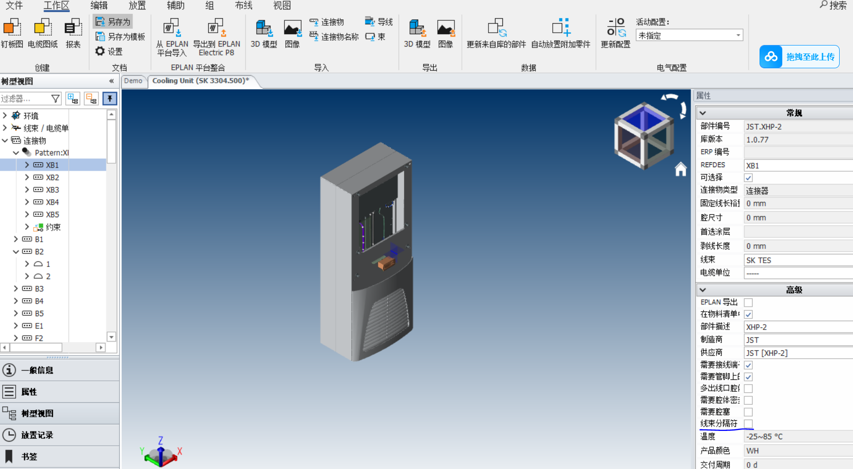

Ich habe verstanden, wo das Problem liegt: Man muss den Kabelbaum-Trennzeichen auswählen.
Ich werde im Laufe der Zeit immer wieder weitere Praxistipps zu Eplan Hpd hier im Forum teilen.
