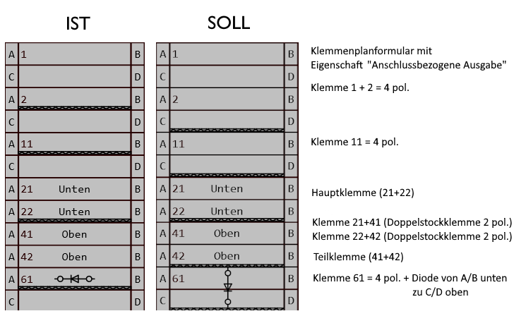

Mehrpolige Klemmen
Bei einer 4-pol. Klemmen mit den Anschlussbezeichnungen A,B,C,D werden jeweils für A - B, und C - D eine Zeile erzeugt (Anschlussbezogene Ausgabe). Also habe ich zwei Zeilen für die eine Klemme.
Mit welcher Methode kann ich kennzeichnen das die beiden Zeilen zusammengehören, bzw. intern gebrückt sind. Mir würde da eine kleine Grafik, bzw. ein Strich in der Mitte reichen, der von der oberen zur unteren geht. Aber das die obere Zeile einen halben Strich nach unten, und die andere Zeile einen halben Strich nach oben anzeigt gestaltet sich schwierig.
Edit: Zu diesem Thema sehe ich auch gerade beim Bearbeiten, dass natürlich auch alle Zubehör-Grafik etc. nur in der oberen A - B Zeile angezeigt werden, und die untere C - D leer bleibt.
Siehe Anhang.
https://ww3.cad.de/foren/ubb/upl/N/NenjOo/Screenshot2026-03-251327333.jpg
Wenn ich mit Teilklemmen bei mehrpoligen Klemmen arbeite, dann kommt es natürlich vor das die Klemme auf unterschiedlichen Schaltplanseiten abgesetzt ist. Wie kann ich bis zu 4 Verweise am Klemmenplan anzeigen? Das müsste irgendwie an die Anschlussbezeichnungen A,B,C,D gekoppelt sein. Ich habe es über "Klemme/Alle Platzierungen" probiert. Aber da ja auch hier wieder eine zweite Zeile für C und D erstellt wird, überlagern sich die Verweise in der ersten Zeile, da diese nicht automatisch eine Zeile runterwandern.

1. Wenn du Klemmen mit 4 Anschlüssen hast, verwaltet EPLAN alles richtig intern. Bei der Ausgabe im Klemmenplan musst du dieses Formular anpassen damit 4 Anschlüsse in einer Zeile stehen. Funktioniert auch bei Teilklemmen dann richtig. Alles muss richtig im Stromlaufplan dargestellt sein, dann macht EPLAN auch alles richtig.
2. Brücken immer bei der letzten Klemme die das Ende der Brücke(n) bedeutet, den Artikel hinterlegen. Somit vergiesst man niemals den Artikel für die Brücke zu löschen wenn man die letzte Klemme löscht.
3. Für die Ausgabe von speziellen Grafiken im Klemmenplan, befasse dich mal mit Dynamischen Formularen. Ebenso dein Weg über "Wert zu Grafik" ist richtig. Hierfür brauchst du am besten eine eigene Symbolbibliothek. Das ist am besten und wird so auch beim MS-Anlagen gemacht.

Ich habe mich jetzt mal mit "Bedingten Formularen" beschäftigt. Somit wird nun bei 4-poligen Klemmen ein anderer, größerer Datenbereich aus dem anderen Formular verwendet. Bei den 2-pol bleibt dann die eine Zeile, so wie sie ist.
Jedoch tritt da da nächste Problem auf.
Mit den Anschlussbezeichnungen A/C Extern und B/D Intern.
Da habe ich nun z.B. Ziel intern [1] / BMK (vollständig) für die Zeile B, und Ziel intern [2] / BMK (vollständig) für Zeile D. Wenn ich jedoch B nicht verwendet habe, und direkt eine Verbindung an D anschließe gilt die ja als Ziel [1] - Wird also bei B angezeigt.
Kann man die sämtlichen Elemente der Platzhalter irgendwo direkt auf die Anschlussbezeichnungen A/B/C/D fixieren? Anstatt Anschluss 1,2 ?

Hey, die Funktion "Anschlussbezogene Ausgabe" habe ich schon lange verwendet und eigentlich für den Zweck gut befunden. Allerdings habe ich dann im Verlauf bemerkt, wenn man viel mit Symbolen und "Grafik zu Wert" arbeitet, dass man dies nicht auf die Zeile im Klemmenplan anwenden kann die durch die Anschlussbezogene Ausgabe erstellt wird. Also bei der 4-poligen Klemme mit der Funktionsschablone A/B/C/D wird die erste Zeile A/B ganz normal wie im Formular hinterlegt, mit den Platzhalterelementen ausgegeben. Die Zeile darunter mit C/D der gleichen Klemme wird auch angezeigt. Wenn ich diese Zeile aber auch mit Symbolen belegen möchte (z.B. eine Grafik für eine Trennplatte, in dieser Zeile [Nicht als aufreihbares Zubehör, wo dann eine weitere Zeile darunter erstellt wird], kann ich diese nicht adressieren. Diese Zeile hängt dann so ein bisschen in der Luft.
Bei dem "Bedingtem Formular" wären beide Zeilen A/B + C/D ein gemeinsamer Datenbereich. Allerding wie oben schon beschrieben, lassen sich dann die Anschlusse nicht exakt definieren, da es nur Intern/Extern [1] und [2] gibt. Und wenn man die [1] also A oder B der Klemme nicht benutzt, würde dann der Anschluss C oder D dann auf den Platz von A/B rutschen, da dies den der "1" Anschluss wäre.

Also um alles in eine Zeile zu bringen, ist sehr viel Arbeit notwendig. Es gibt Formulare für mehrpolige Klemmen (ist in MS-Anlagen Standard). Wenn aber unterschiedliche Klemmentypen (unterschiedliche Anzahl von Anschlüssen) in einer Klemmleiste sind, geht es nur über Dynamische Formulare. Hierfür gibt es keine ausführliche Beschreibung oder Hilfe. Dafür braucht man dann schon das Consulting oder jemanden der sich damit sehr gut auskennt.RUPLAN und andere Systeme können das viel einfacher und besser. Wollte EPLAN schon immer mal ändern aber schaffen es nicht.

Ich verstehe auch nicht warum das so ein komplexes Thema sein muss. In RUPLAN hat man jeweils ein Symbol für den jeweiligen Klemmentyp und die Anschlüsse A,B,C,D usw. sind fest definiert.
Der EPLAN Support schreibt auch nur das man die "Anschlussbezogene Ausgabe" verwenden soll. Aber da ergeben sich dann die oben genannten Probleme daraus.
Ich bräuchte ein Platzhalterobjekt wie
Klemmenanschluss extern / Anschlussbezeichnung A / Ziel-BMK (vollständig)
Klemmenanschluss inten  / Anschlussbezeichnung B / Ziel-BMK (vollständig)
Klemmenanschluss extern / Anschlussbezeichnung C / Ziel-BMK (vollständig)
Klemmenanschluss inten  / Anschlussbezeichnung D / Ziel-BMK (vollständig)
dann über 2 bedingte Formulare (2,4-polig) in einem Formular eingebunden, damit entweder das eine oder andere ausgegeben wird.
Aber anscheinend existiert sowas noch nicht in Eplan.
