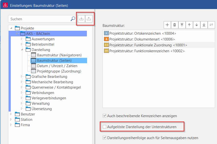

Hallo.
Hat jemand eine Idee, wie ich die Einstellungen der Baumstruktur per setzen kann.
Oder besser gesagt, ist es überhaupt möglich.
Mein Vorhaben ist, zwei Button zum ein-, bzw. ausschalten der aufgelösten Darstellung der Struktur zu bauen.
(siehe Bild)
Sonst exportiere ich die Einstellungen als XML und finde die nötigen Befehle.
Bei der Struktur ist der Im-, bzw. Export aber gesperrt.
Ich denke, das es daran liegt, das es nicht möglich ist.

erstellt am: 18. Mrz. 2026 15:39    Editieren oder löschen Sie diesen Beitrag!  <-- editieren / zitieren -->   Antwort mit Zitat in Fett Antwort mit kursivem Zitat    Unities abgeben: 1 Unity (wenig hilfreich, aber dennoch)2 Unities3 Unities4 Unities5 Unities6 Unities7 Unities8 Unities9 Unities10 Unities Nur für hahellbu 10 Unities + Antwort hilfreich
mal das versteckte Kontextmenü freigeschaltet?
Mit diesem Skript z.B.

erstellt am: 19. Mrz. 2026 09:40    Editieren oder löschen Sie diesen Beitrag!  <-- editieren / zitieren -->   Antwort mit Zitat in Fett Antwort mit kursivem Zitat    Unities abgeben: 1 Unity (wenig hilfreich, aber dennoch)2 Unities3 Unities4 Unities5 Unities6 Unities7 Unities8 Unities9 Unities10 Unities
Original erstellt von F.S.:
Ich habe es gerade getestet.
Bei anderen Einstellungen funktionierst es, aber bei der nicht.

erstellt am: 19. Mrz. 2026 13:07    Editieren oder löschen Sie diesen Beitrag!  <-- editieren / zitieren -->   Antwort mit Zitat in Fett Antwort mit kursivem Zitat    Unities abgeben: 1 Unity (wenig hilfreich, aber dennoch)2 Unities3 Unities4 Unities5 Unities6 Unities7 Unities8 Unities9 Unities10 Unities Nur für hahellbu 10 Unities + Antwort hilfreich
Manche Einstellungen sollen wohl nur über die GUI geändert werden.
Mit diesem Einstellungspfad sollte es gehen:
EnfMVC.PDDs.PageHierarchy.ShowStructuresExpanded
Du musst dafür die Action XAfActionSettingProject verwenden.

erstellt am: 19. Mrz. 2026 14:31    Editieren oder löschen Sie diesen Beitrag!  <-- editieren / zitieren -->   Antwort mit Zitat in Fett Antwort mit kursivem Zitat    Unities abgeben: 1 Unity (wenig hilfreich, aber dennoch)2 Unities3 Unities4 Unities5 Unities6 Unities7 Unities8 Unities9 Unities10 Unities
Danke,
das hat super geklappt.
Ich habe zwei Button erstellt, mit:
XAfActionSettingProject /set:EnfMVC.PDDs.PageHierarchy.ShowStructuresExpanded /value:1
XAfActionSettingProject /set:EnfMVC.PDDs.PageHierarchy.ShowStructuresExpanded /value:0
Jetzt würde ich gerne  noch "Auch beschreibende Kennzeichen" manipulieren.
Ich habe noch keinen Pfad dafür gefunden.

erstellt am: 19. Mrz. 2026 14:57    Editieren oder löschen Sie diesen Beitrag!  <-- editieren / zitieren -->   Antwort mit Zitat in Fett Antwort mit kursivem Zitat    Unities abgeben: 1 Unity (wenig hilfreich, aber dennoch)2 Unities3 Unities4 Unities5 Unities6 Unities7 Unities8 Unities9 Unities10 Unities Nur für hahellbu 10 Unities + Antwort hilfreich
Prima,
ersetz ShowStructuresExpanded durch ShowDescribingStructures

erstellt am: 19. Mrz. 2026 15:06    Editieren oder löschen Sie diesen Beitrag!  <-- editieren / zitieren -->   Antwort mit Zitat in Fett Antwort mit kursivem Zitat    Unities abgeben: 1 Unity (wenig hilfreich, aber dennoch)2 Unities3 Unities4 Unities5 Unities6 Unities7 Unities8 Unities9 Unities10 Unities
Auch das hat funktioniert,
leider aktualisiert sich der Seitenbaum nicht.
F5 oder 'Aktualisieren" hilft auch nicht.
Auch nach Projekt schließen und neu öffnen änderst sich die Einstellung nicht.

erstellt am: 12. Mai. 2026 13:06    Editieren oder löschen Sie diesen Beitrag!  <-- editieren / zitieren -->   Antwort mit Zitat in Fett Antwort mit kursivem Zitat    Unities abgeben: 1 Unity (wenig hilfreich, aber dennoch)2 Unities3 Unities4 Unities5 Unities6 Unities7 Unities8 Unities9 Unities10 Unities
Hallo.
Ich habe über Ai ein Script erstellt, welches das Umschalten der Eigenschaft übernimmt.
Das Funktioniert auch alles soweit.
Leider aktualisiert sich der Seitenbaum nicht.
Wenn man die Einstellung händisch aktiviert und auf Übernehmen clickt, wird eine Aktion ausgeführt,
die die Projektdatenbank aktualisiert.
Ich denke mal, ohne diese Aktion werde ich es auch nicht hinbekommen.
Alles wie Reorganisieren, usw. hat keinen Einfluss.
Habt ihr noch eine Idee?
