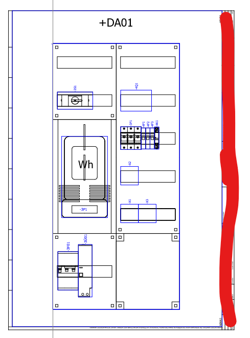

Moin, ich habe erneut eine Frage und hoffe auf Hilfe.
Wir Zeichnen Schaltpläne logischerweise im Querformat.
Nun würde ich gerne die Schrankansicht in Hochformat Zeichnen.
In den Seiten Eigenschaften habe ich A3 Hochformat als Formular eingestellt. In Eplan wird mir auch alles korrekt angezeigt.
Wenn ich nun über Exportieren -> PDF die PDF Ausgebe ist die Seite leider abgeschnitten.
Gibt es hierfür eine Lösung ? oder ist eine Ausgabe in Quer/Hoch gar nicht möglich ?
Vielen Dank

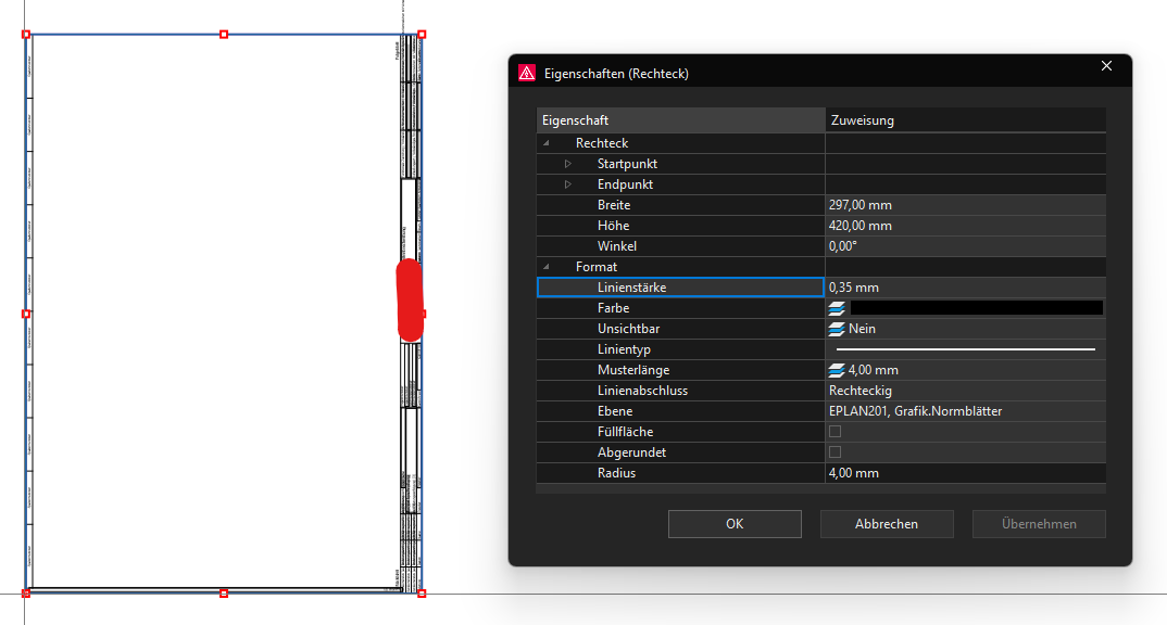

Du brauchst ein Normblatt mit den richtigen Maßen
Also Normblatteigenschaften für A3 Hochformat:
Normblattabmessungen X-Achse <12033> = 297,00 mm
Normblattabmessungen Y-Achse <12034> = 420,00 mm
Spalten mit ihrer Breite anpassen

Huhu, danke für die Hilfe.
Ich habe ein Normblatt das in A3 Hochformat ist. Siehe Anhang
Oder meinst du etwas anderes ?

Ah Dumm ich war nicht in den Eigenschaften. ich glaube ich habe es jetzt.
