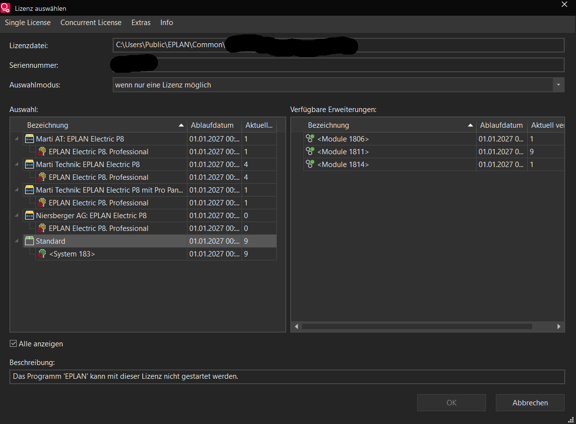

Wir haben ein Problem, dass eine Benutzerin EPLAN öffnet und Sie folgende Meldung erhält:
"Das Programm 'EPLAN' kann mit dieser Lizenz nicht gestartet werden."
Die anderen Mitarbeiter können aber die Lizenz ohne Probleme verwenden. Auch wenn ich EPLAN öffne, kann ich die Lizenz auswählen.
Reboot hat nicht funktioniert und ich will nicht am ELM etwas verändern, solange noch Personen auf dem System arbeiten.
Habt ihr eine Idee?

Hat diese Person passende Rechte auf dem REchner und den Lw ?

kanns sein, dass sie ProPanel oder PrePlanning öffnen willst und nur Electric verfügbar hast oder andersrum?

Ist zwar schon eine Zeit her seit der Anfrage aber hatte kürzlich das ähnliche Probleme.
In der Rechteverwaltung des Lizenzmanagers 2026 wird standardmässig "Everyone" eingetragen.
Es ist aber neu Möglich Lizenzen nur für Benutzer oder Gruppen freizuschalten.
Wird durch die Netzwerkadmins etwas an der Gruppe verändert kann das Einfluss haben auf die Zugriffsrechte.
Abhilfe schafft.
- Den Lizenzdienst aktualisieren mit dem Button im Lizenzmanager.
- bestehende noch aufgebaute Sessions zur Eplan station prüfen und beenden.
- Benutzerrichtlinie in Windows aktualisieren Commandfenster mit "gpupdate /force", dann abmelden, neustarten.
