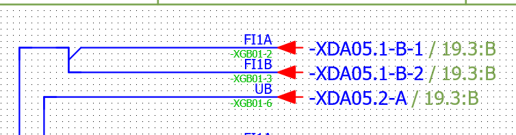

Ich habe eine Buchse, die intern verdrahtet wird.
Die Drähte FI1A und FI1B habe ich miteinander verbinden müssen, da im Kasten kein Platz ist und darum diesen Verbund in einen Platz in der Leiste -XDA05 auf Platz 1-B gesetzt habe. Also FI1A und FI1B miteinander auf -XDA05.1-B. Den Abbruch für FI1A habe ich mit XDA05.1-B-1 und den für FI1B habe ich mit XDA05.1-B-2 definiert.
Als weiteres Beispiel habe ich dann UB aufgeführt. UB kann ich alleine in -XDA05 setzen. Den Abbruch habe ich mit -XDA05.2-A definiert.
Jetzt das fragliche!
Während die Gegenstellen zu UB auf den Blätter stets korrekt angezeigt werden. Seite Buchse -XDA05:2:a. Seite Klemme -XGB01:6.
Kommt es bei FI1A und FI1B zu einem wilden Durcheinander auf Seite Buchse. Richtig wird zwar die Gegenstelle auf Seite Klemme mit -XGB01-2 und -XGB01-3 angegeben.
Auf der Seite Buchse jedoch verweist die Gegenstelle nicht auf die Seite Buchse, sondern auf alle weiteren Stellen, welche ich auf/mit der Klemm definiert habe. Also kommt es auch bei FE und 0VOB zu ähnlichen Fehlern.
Was habe ich falsch gemacht? Was kann ich tun?

versuch es im Bild 2 mit einem anderen T-Stück

Hi RenDuerr8070,
doppelt klick auf das T-Stück und 1. Ziel oben und 2. Ziel unten einstellen. Also wo die beiden Verbindungen herkommen.

Bei UB findet aber der gleiche Fehler statt. Ist einzeln verdrahtet und hat daher kein T-Stück.
Der Fehler muss daher ein anderer sein.

Ist bei den Abbruchstellen ev. eine Sortierkennung falsch ?

Habe das T-Stück geändert.
Der Fehler bei FI1A bleibt wird aber bei FI1B positiv korrigiert.
