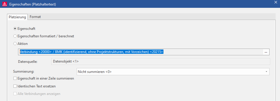

ich möchte gerne mein Formular (F27) so anpassen das die Verbindungen in einem bestimmten Format angezeigt werden.
Das vollständige BMK was in den Eigenschaften des Verbindungsdefinitionspunktes steht lautet: "+CA1.G1#PU1_C01-W11.1"
Mein Ziel ist es auf der Verbindungsliste dann entweder folgendes angezeigt zu bekommen "+.G1-W11.1" oder auch getrennt "G1" "W11.1". Hauptsache man bekommt die Leitungen die im G1 und G2 verbaut sind getrennt angezeigt da W11.1 zweimal im Plan auftaucht (+.G1-W11.1 / +.G2-W11.1)
Leider komme ich mit den Formatierungen bzw. den Eigenschaften der Platzhaltertexte nicht weiter. Zur Zeit steht ist Verbindung (20000),BMK (identifizierend, ohne Projektstrukturen, mit Vorzeichen 20215) eingestellt (siehe Image 2). Mit dieser Einstellung taucht die Leitung W11.1 zweimal auf. Allerdings kann man nicht unterscheiden welche Leitung im G1 verbaut ist und welche im G2.
Vielen Dank im Vorraus für eure erneute Hilfe

Habe das Problem gelöst.
Man musste das Formular mit einen bestimmten Platzhaltertext Format versehen. Über die Eigenschaften formatiert/ berechnet baut man sich dann den Block zusammen.
